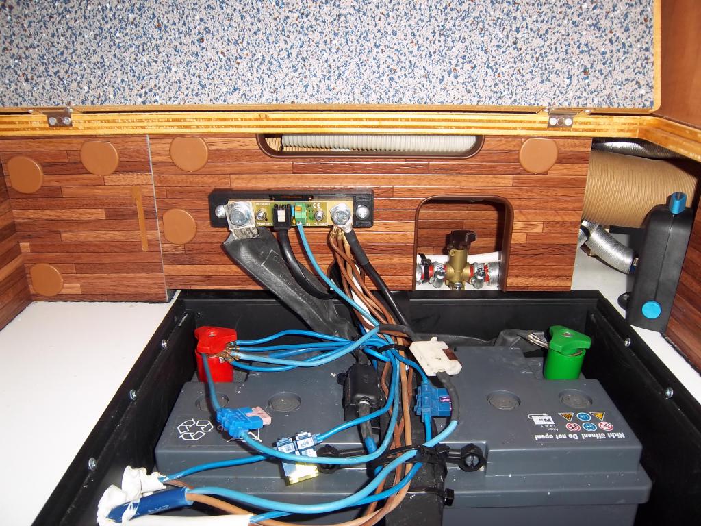

Inscrit le: 07 Avr 2013
Kilomètres: 164
MessagePosté le: Mar 30 Déc - 12:21 (2014)    Sujet du message: vidanger le ballon Truma Répondre en citant
c'est la sur la photo , les deux vannes a droite (manette rouge et l'autre bleu)

Chantalpuce
Inscrit le: 13 Nov 2016
Messages: 33
Localisation: Suisse
Kilomètres: 35
modèle du camping car: Chic c line 3.7
MessagePosté le: Mar 22 Nov - 19:09 (2016)    Sujet du message: vidanger le ballon Truma Répondre en citant
Mon camping-car a la même configuration que la photo posté plus haut.
1- Vers la vanne à levier relier avec tuyau rouge  étiquette vidange eau chaude.
2-Sur la vanne bleu une étiquette eau propre.
Mes questions:
-Je suis étonnée que la vanne eau chaude ne sois pas a declanchement automatique à 5 degrés
A moins que ce n'est pas celle du truma ?
-la vanne bleu eau propre est -elle placé avant le truma et en ce cas elle viderais le truma aussi ?
- Vu que ces 2 vannes sont a point bas.
Si j'ouvre les 2 vannes il est bien possible que cela vidange tout le circuit d'eau
sauf:
le filtre la pompe les bondes ainsi que les douchettes et robinet.
Chantal
Chantalpuce
Messages: 2 799
Kilomètres: 2 904
MessagePosté le: Mer 23 Nov - 21:38 (2016)    Sujet du message: vidanger le ballon Truma Répondre en citant
Sur la photo, le système automatique de purge du Truma en dessous les 5° est sur la droite (gris foncé avec un bouton bleu sur le dessus et un rond à la base)
Quand le bouton ROND bleu est sorti, le truma se vide, pour cela tourner le bouton du haut
Chantalpuce

MessagePosté le: Ven 17 Nov - 17:58 (2017)    Sujet du message: vidanger le ballon Truma Répondre en citant
Question:
Concernant la vanne qui est relié au tuyau rouge "à gauche sur la photo" elle vidange quoi ?
D'avance merci,
Chantal
Chantalpuce
Kilomètres: 164
MessagePosté le: Ven 17 Nov - 18:24 (2017)    Sujet du message: vidanger le ballon Truma Répondre en citant
comme  elle est sur le tuyau rouge , elle vidange la chaudière du truma qui fait l'eau chaude
lolo
Chantalpuce
Messages: 33
Kilomètres: 35
MessagePosté le: Ven 17 Nov - 20:00 (2017)    Sujet du message: vidanger le ballon Truma Répondre en citant
Re,
Merci pour la réponse  je n'était pas sur vu qu'il n'est pas sur le même circuit que la sécurité du truma.
Il vidange peut-être aussi tout le circuit eau chaude ?
-Y a t-il une vidange point bas pour l'eau froide  ...?
C'est la première fois que le camping-car est ranger dans une grange non chauffé .
Chantal
Chantalpuce
Kilomètres: 164
MessagePosté le: Ven 17 Nov - 20:29 (2017)    Sujet du message: vidanger le ballon Truma Répondre en citant
Bonsoir Chantal
le point bas c'est la vanne sur le circuit bleu , ouvrir tout les robinets sur la position eau mitigée (entre chaud et froid )puis mettre la pompe en service pendant
20 a 30 secondes, 15 seconde aussi en actionnant la chasse d"eau du WC
démonté le filtre sur la pompe(partie transparente) pour évacuer le reste d"eau, vider les siphons de tout les éviers  .
Pas de freins a main, faire le plein du réservoir de gas-oil , gonfler les pneus au maxi autorisé ,couper le coupe circuit de la batterie cellule , un petit bouchon de
 liège sous les balais d'essuie glace ,
voila prêt pour passer l'hiver
lolo

MessagePosté le: Ven 17 Nov - 20:58 (2017)    Sujet du message: vidanger le ballon Truma Répondre en citant
Bonsoir Lolo,
Merci pour les réponses
oups , bien que le sachant j'aurais oublié la pompe...
La vanne du circuit  bleu "point bas" elle se trouve où.. ?
Chantalpuce
Kilomètres: 164
MessagePosté le: Ven 17 Nov - 21:16 (2017)    Sujet du message: vidanger le ballon Truma Répondre en citant
Sur la photo a droite  , le boitier noir avec la vanne bleu
sur les modèles plus ressent , c'est la trappe devant le frigo , puis même boitier noir vanne bleu
lolo
