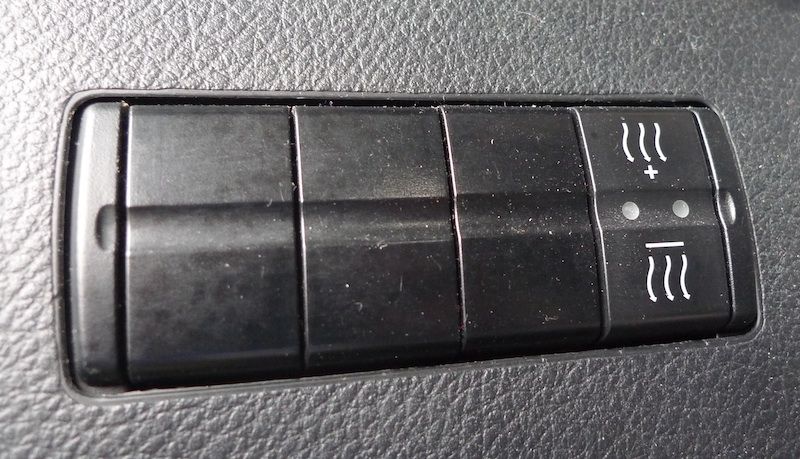

Pour des photos je suis trop nul, mais par contre une petite explication.
Il faut enlever grâce à la lame d'un couteau, le boitier de commande du chauffage additionnel situé sur ce cache.
Avec quelques précautions, c'est assez facile. Ensuite, ce boitier enlevé, on a accès à la vis qui permets de démonter
ce cache après avoir enlevé le joint rigide du cache du levier de la BVA. Point terminé
