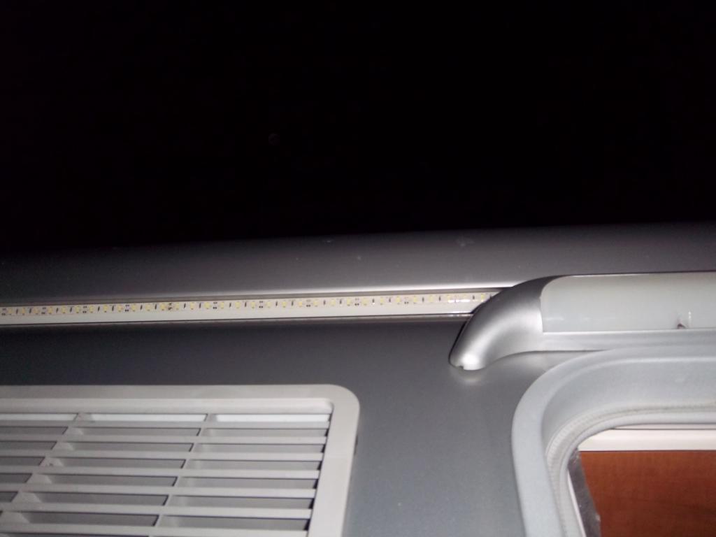

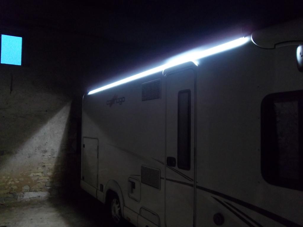

Je pense que les stores sur carthago ne sont pas fixé par perçage , mais je pense collé sur l'arrondi de toit  avec le profilé qui va bien du fabricant
pour l’éclairage rien de plus simple
achat d'une bande de5 mètres de led 5630 blanc froid étanche re-coupable toute les 3 leds , 12€ les 5 m
http://www.ebay.fr/itm/LED-5m-5630-SMD-300-LED-blanc-froid-Lumiere-de-bande…
passage du câble dans le rail de toit jusqu’à la boite étanche du panneau solaire , récupérer le câble a l’intérieur du camping car et allé jusque derrière le panneau de commande CBE ( 2 vis a retirer )
pose du boitier sans fil, récupéré sur le bornier le + et - (derriere le CBE) en sortie de l'alimentation des lumières , branché le cable de la bande de leds a la sortie du boitier sans fil ( 5€ le boitier)
http://www.ebay.fr/itm/400691641486?ssPageName=STRK:MEWAX:IT&_trksid=p3…
bien nettoyer le store avec un dégraissant pour la pose de bande de led sur la partie fixe du store , vous aurez de la lumiere aussi bien store ouvert que fermé
 faire une soudure pour rallonger les fils d’alimentation de la bande de led
bonne bidouille

merci carthalolo pour ses explications, pas pensé sur le coup à la boite étanche sur le toi Wink t
pour la pose des leds, je connais pour en avoir disposé à la place des halogènes dans notre ancien fleurette discover, (presque 10m)
rien à voir une sacré différence.
