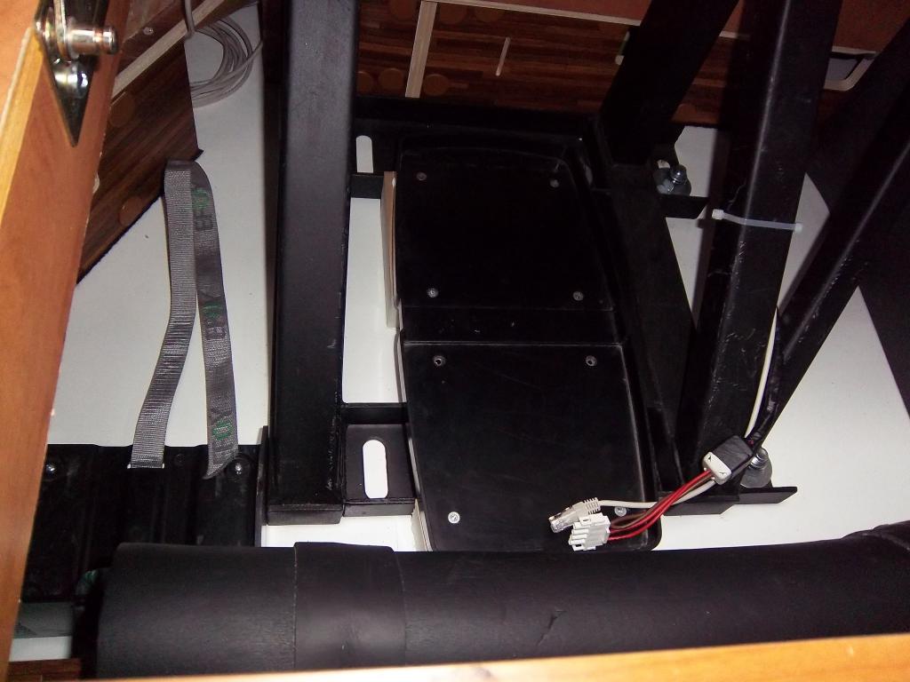

Dans un premier temps, j'avais installé la pile dans la soute, dans le 51, il y a beaucoup de place sous le lit arrière gauche. En plus assez facile de tirer les câbles jusqu'aux batteries, et très facile d'accès pour le changement de cartouche.
Après avoir pesé le cc roue par roue, je me suis rendu compte que l'essieu arrière était quasiment à la limite de charge alors qu'il y a de la marge sur l'essieu avant. J'ai donc déplacé la pile sous la banquette du salon. J'ai confectionné un support en bois collé sur l'armature qui soutient les ceintures de sécurité pour la pile elle-même. Le bidon est fixé sur le plancher juste à côté et accessible par le coffre latéral et le tuyau d'échappement sort à travers le plancher.
Les câbles passent dans le double plancher au-dessus des réservoirs sans difficulté jusqu'aux batteries.
Un autre avantage est qu'on entend quasi plus les petits bruits de la pompe ou du plongeur dans le bidon

Ma pile EFOY a été installé sur ma demande sous la banquette du salon pour éviter le bruit du flotteur dans le bidon de méthanol et surtout pour que lors de sa mise en marche éventuelle en mode ANTIGEL (très très rare car plancher chauffé avec un radiateur positionné à côté) celle-ci n'émette un ronronnement gênant.
Pile EFOY 1200 dont je suis entièrement satisfait à ce jour.

comme tom, sous la banquette, pas de mauvaise manipe dans se coin

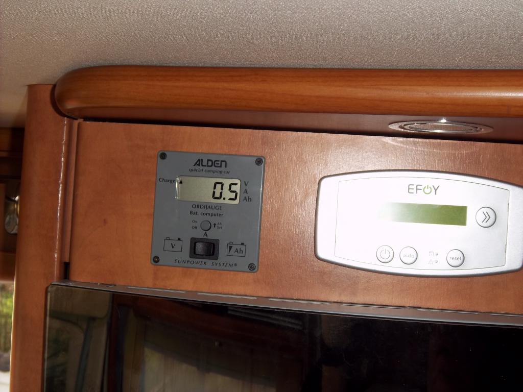

idem sous la banquette
commande au dessus du frigo ou four

Merci à vous tous pour vos avis éclairés, en plus avec des photos.
