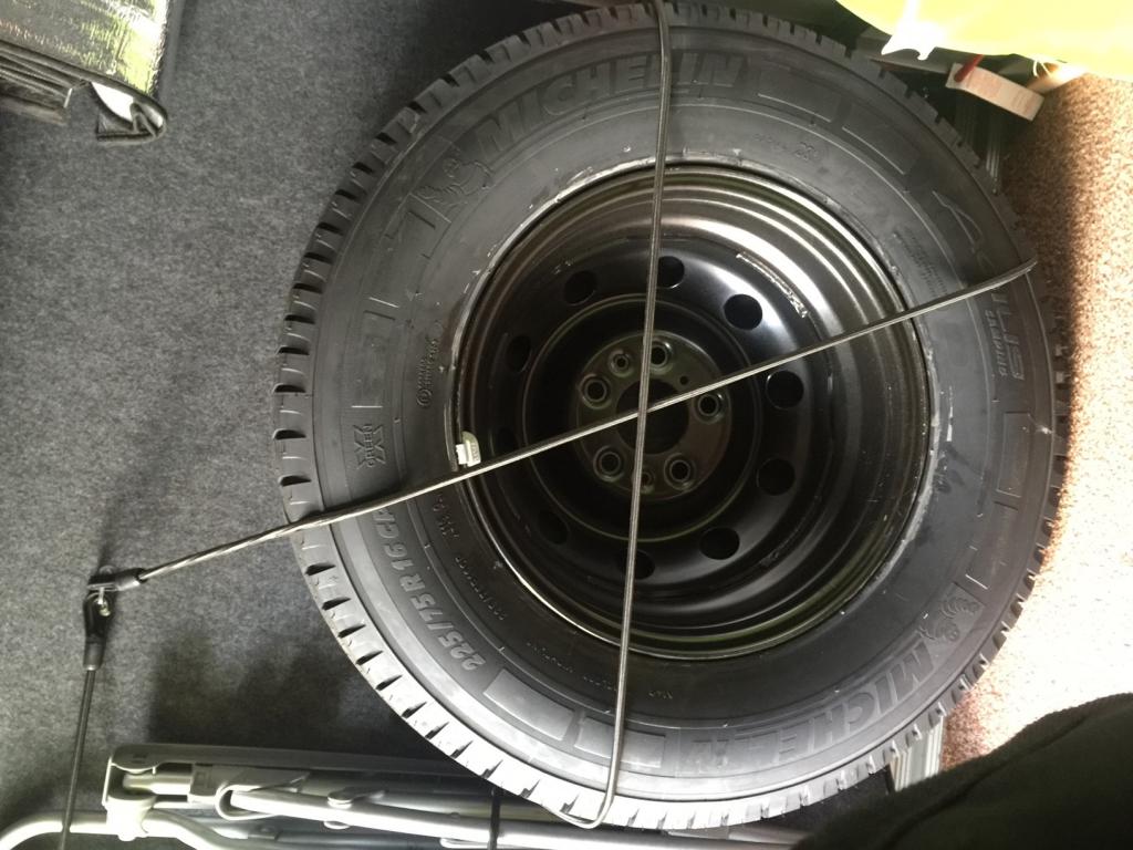

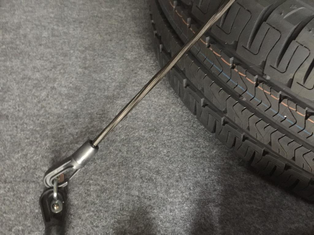

Pour moi plus simple, rien à bricoler.
Sur le chic C line il y a des anneaux d'arrimage de fixés en haut au milieu et en bas du panneau arrière de la soute.
La roue est maintenue par des sandows
Désolé pour les images dans le mauvais sens !
