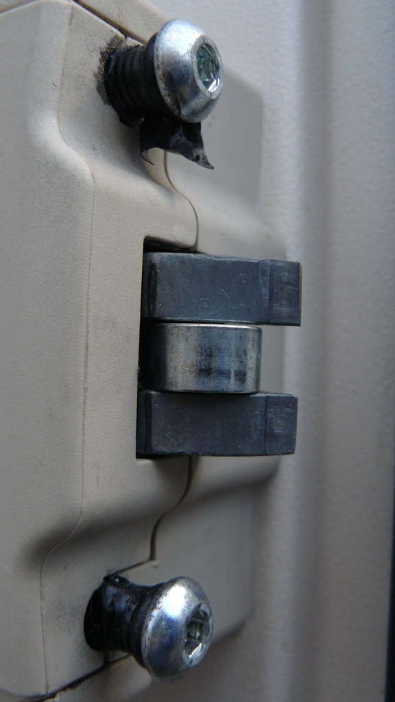

Sur mon tourer de 2012, le pêne est en aluminium, la roulette en acier.
Pour le problème de la porte qu'il faut claquer pour fermer, j'ai réglé pour que la porte soi moins dure à fermer.
Il faut dévisser la clenche avec une clef alène, la déplacer un peu vers l'extérieur et resserrer ce qui va permettre d'avoir une porte qui se ferme facilement
Par contre ça va provoquer deux problème:
- la porte ne va plus affleurer la carrosserie, elle va dépasser un peu, pas bien grave
- il risque d'y avoir un bruit en roulant car la porte est moins bien plaquée sur le joint.
Ma solution a été de démonter les deux gros vis de chaque coté du pêne pour y mettre un joint torique le long de la tête des vis + un peu de scotch électrique sur la tige de la vis.
Plus de contact métal/métal générateur de bruit et pas d'infiltration d'eau non plus
J'en ai profité pour faire un peu de nettoyage, la graisse sur le plastique, ce n'est pas top.
