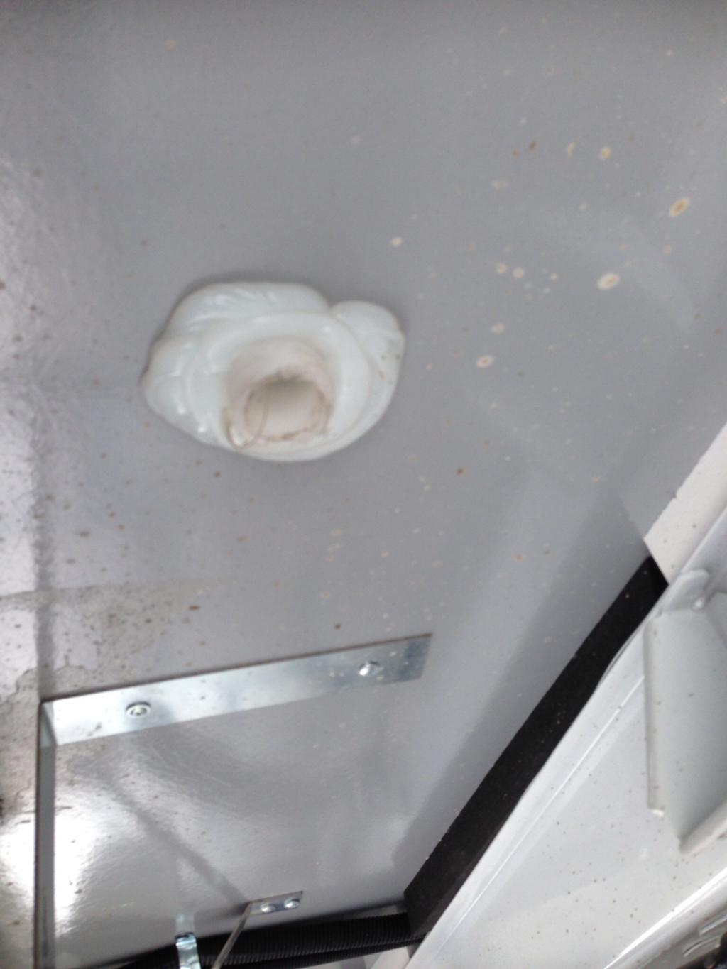

Petite déconvenue en rentrant a la maison: en commençant le remplissage d'eau, j'ai constaté que le réservoir est bien percé afin de pouvoir le vidanger mais aucun bouchon ou robinet n'empêche l'eau de partir. Résultat: impossible de faire le plein d'eau !

La vidange du réservoir d'eau propre se fait par une petite vanne à proximité du boiler
Le robinet est peut être resté ouvert Wink
La vérification du circuit d'eau fait parti du travail fait par le concessionnaire avant livraison, il n'a pas pu laisser passer une bavure pareille.
Comment vérifier l'évier, la pompe, les WC sans eau dans le réservoir ?
Le concessionnaire nous a avoué qu'il n'avait pas mis d'eau. Le circuit n'a donc pas été testé... Eh oui, livraison dans l'urgence !
Voici une photo du tuyau de vidange de l'eau propre pour l'hivernage (vu du dessous du CC) :
Provisoirement j'ai mis un bouchon au fond du réservoir. J'espère qu'il ne sautera pas avec les cahots de la route.

Bonjour, sur le mc4 74G pour avoir cherché longtemps comment vidanger le réservoir eau, le bouchon se trouve et surtout se retire par l’intérieur du réservoir .
il faut donc retirer les coussins de la banquette dévisser le gros bouchon rouge qui est si je me souviens bien, puis glisser le bras et tâtonner pour trouver l'orifice, dans votre cas peut-être le bouchon n'a-t-il pas été remis en place et qu'il repose au fond du le réservoir,
 il est assez gros car pourvu d'un système de levier qui permet d'augmenter le diamètre du bouchon lorsqu'il est en place ;

La vidange des eaux claires se fait par une vanne située derrière une trappe coté conducteur au niveau du sol, juste au début de la cellule.
Dans la soute, derrière la porte d’accès au chauffage il y a la vidange du ballon d'eau chaude et la sécurité antigel.

Bonsoi  bonjour  le suis l heureux proprietaire d un mac louis MC4 78  l équivalent du  MC4 80 G  j ai  u le méme probleme  la vidange eau propre ce trouve sous la banquette coté du reservoir eau propre  bonne journnée
