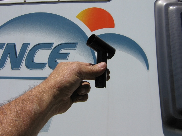

il faut supprimer le té dessus la cheminée il y a une vis difficile d'accès , et vous enlever la spirale qui est a l'intérieur de la cheminée
a la place du té mettre un tube de 40 cm de long diamètre de 0.30mm a 040mm que vous emboiter a la place du té il va monter jusqu'à la grille du haut

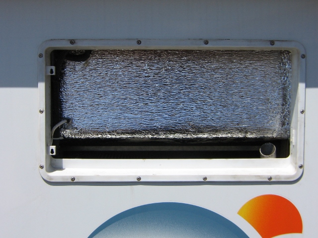

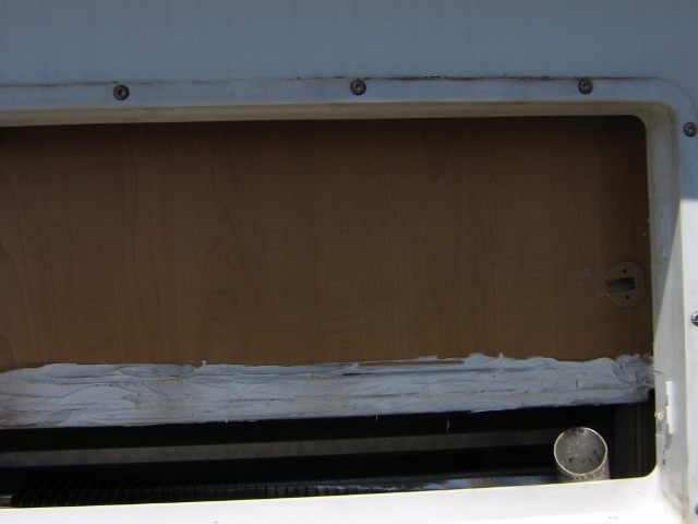

avant isolation
après isolation

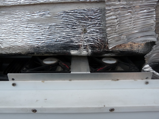

ensuite monter un kit ventilos impératif des qu'il fait chaud
j'ai améliorer le haut de la cheminée avec de la gaine pour que la chaleur sorte bien dehors

Bien l'isolation, bien le ventilo qui augmente la vitesse d'évacuation des calories. Je suis réservé sur la suppression du té et de la spirale : il s'agit d'évacuer des gaz de combustion, en l'occurence du CO² ou dioxyde de carbone. Le té est fait pour créer un aspiration verticale en mélant l'air chaud (qui monte naturellement) au CO², la spirale est là pour accélérer ce phénomène en créant un tourbillon. Ne pas oublier que ce gaz, inodore et incolore, peut être dangereux s'il rentre dans l'habitacle. Voici ce que l'on peut lire sur Wikipédia :
Ainsi, à 2 % de CO2 dans l’air, l'amplitude respiratoire augmente. À 4 %, la fréquence respiratoire s'accélère. À 10 %, peuvent apparaître des troubles visuels, des tremblements et des sueurs. À 15 %, c'est la perte de connaissance brutale. À 25 %, un arrêt respiratoire entraîne le décès.
L'important est de bien nettoyer la cheminée d'évacuation, avec une souflette et un petit écouvillon régulièrement.
