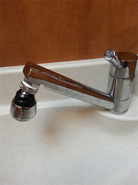

Afin de maîtrise les projections d'eau du robinet de l'espace SDB, j'ai réalisé un petit montage (collage & vissage) avec une buse articulée que j'ai trouvé dans un commerce de bricolage, ci-dessous une photo du montage.
Plus de problème Okay

MessagePosté le: Jeu 10 Sep - 08:06 (2015)    Sujet du message: envoi d'une photo Répondre en citant
Nouvel essai de la photo robinet
http://img110.xooimage.com/views/e/d/b/20150909_082958-4cad770.jpg/

MessagePosté le: Jeu 10 Sep - 08:59 (2015)    Sujet du message: Robinet lavabo SDB Répondre en citant
Belle réalisation ,mais sache que sur les pompes placées en extérieur il y a une vis qui sert a régler le débit et la pression justement pour éviter ça
Seules les pompes immergées n'ont pas cette possibilité

J'avais le même probléme , le mitigeur éclaboussait au delà du lavabo et la pompe saccadait. J'ai alors percé le mousseur avec un foret de 4 et depuis tout va bien.

@ lebacq :sur mon tourer l'embout est sans filet et en plastique , avez vous fait un filet ou avez vous changer le robinet complet pour un en inox ? Idea
MessagePosté le: Ven 9 Oct - 20:08 (2015)    Sujet du message: Robinet lavabo SDB Répondre en citant
Problème résolu, j'ai foré tout les trous de 1 mm en 1.5 mm et en oblique vers le centre du lavabo et plus de soucis d'éclaboussures Okay
