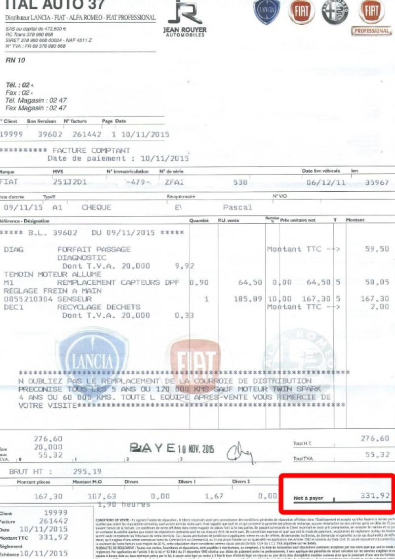

Dernier soucis en date !!!
Voyant moteur allumé
Avec inscrit : " faire contrôler le moteur " .
A la vue de cela je me suis quand même inquiété ....
Rien vu à ce sujet dans le Forum ....
J'ai regardé ailleurs ; plusieurs hypothèses .
Dans mon cas pas de perte de puissance , je dirais même rien d'anormal si ce n'est ce voyant d'allumé ( quelque peu inquiétant  tout de même )
J'ai bien essayer de monter dans les tours pour faire " un nettoyage " mais toujours pareil .
Reste plus qu'une solution " CONSULTER "
Résultat des opérations après passage garage Fiat la " petite facture " ci dessous
J'aurais aimé savoir si d'autres parmi vous avez eu ce soucis ?

J'ai eu ce problème, il est connu chez fiat, ils ont une info du constructeur (service news) donnant toute la liste des éléments à changer.
Pour moi cela a duré pendant presque 2 ans. Avant de faire l'opération, prise en garantie, chaque garage remettait le voyant à zéro et je repartait pou x kms avec une conso de carburant hors norme et pas de puissance.
depuis maintenant 1 an tout va bien.

capteur d'injection "drive" à la masse pas de pièce dispo sur Narbonne Béziers ou Montpellier cout seul de la pièce 250€
