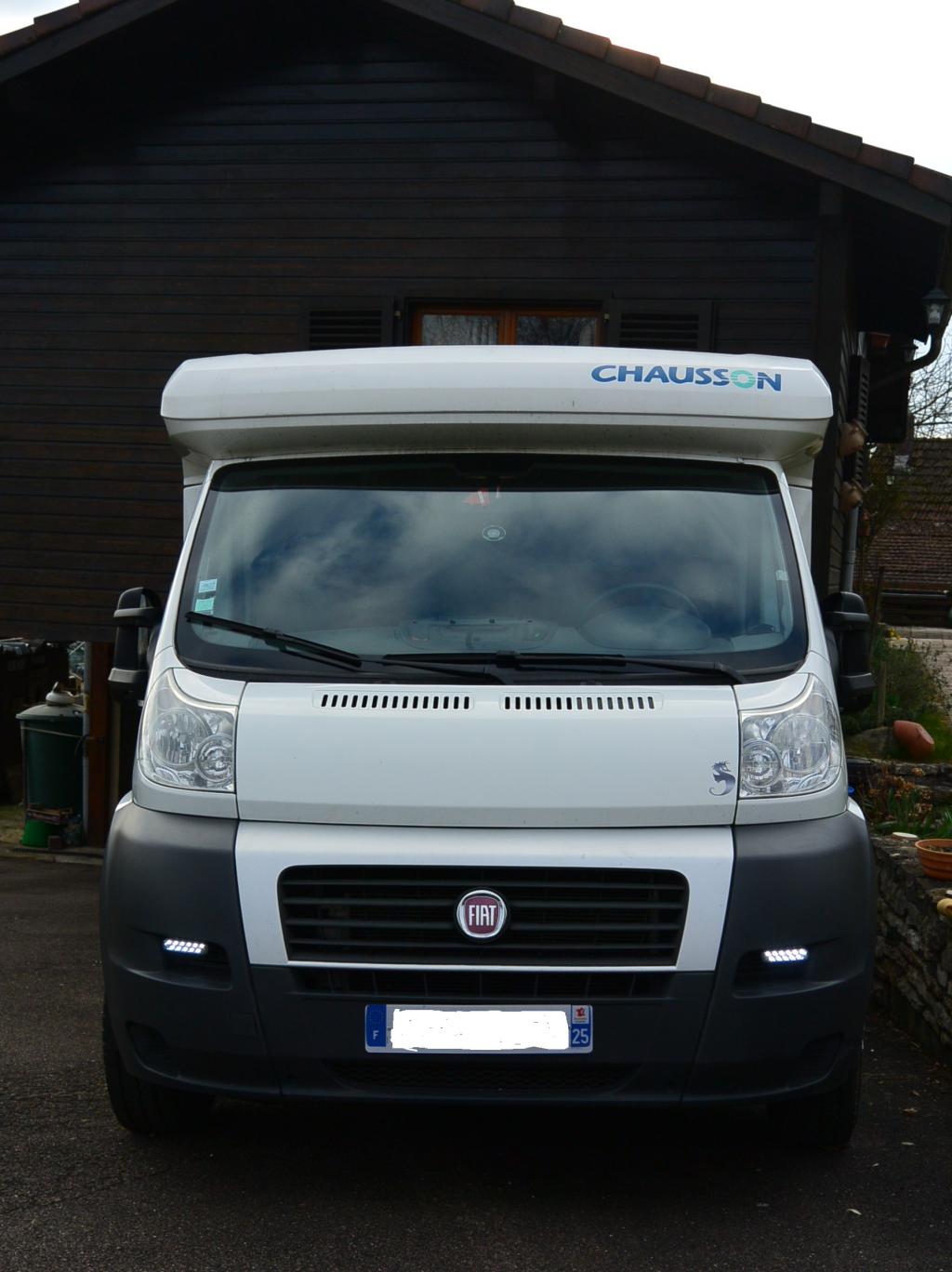

MessagePosté le: Lun 14 Mar - 16:58 (2016)    Sujet du message: FEUX DE JOUR SUR FIAT DUCATO 2009 Répondre en citant
guyotd a écrit:
Dans le même esprit des modifications. Pour l'autoradio je conserve le branchement d'origine et je vais récupérer le + batterie cellule. En insérant un relais dans le circuit d'alimentation l'autoradio sera alimenté à l’arrêt par la batterie cellule et lorsque le +APC sera activé l'alimentation se fera par le câble d'origine. Je trouve que le câble + permanent du faisceau d'origine est trop fin, il ne sert que pour la sauvegarde des mémoires.
Voilà la photo promise avec les feux de jours en fonctionnement !
FOTT
