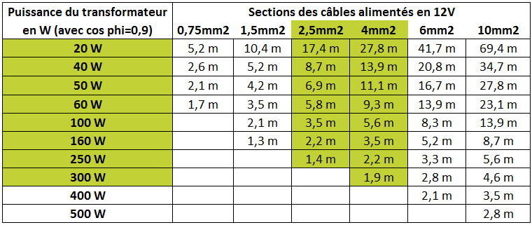

En effet, la consommation d'un convertisseur peut être très importante.
En 350 Watts environ 30 Amp, en 1800 Wats 150 Amp.
Ce tableau donne une idée de la section des câbles en fonction de la longueur et du courant.
Pour aller jusqu'à la cuisine, disons 3m de câble et pour un petit convertisseur 350 W, il faut déjà du 10 mm2 de section.
