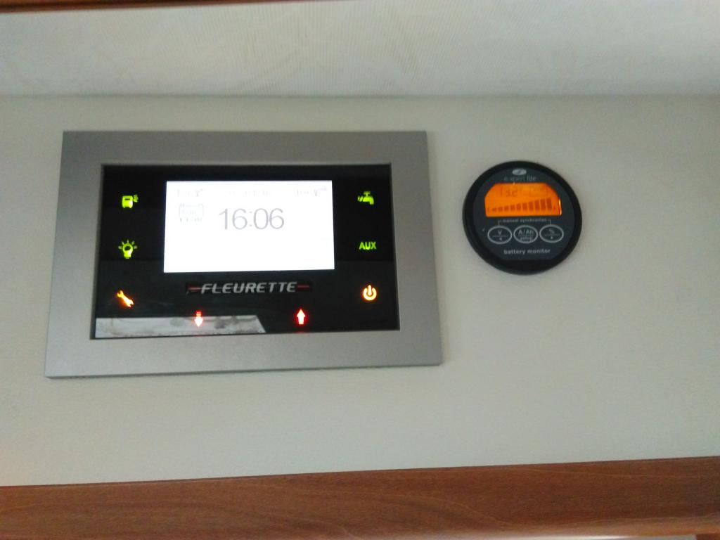

Bonsoir a tous,

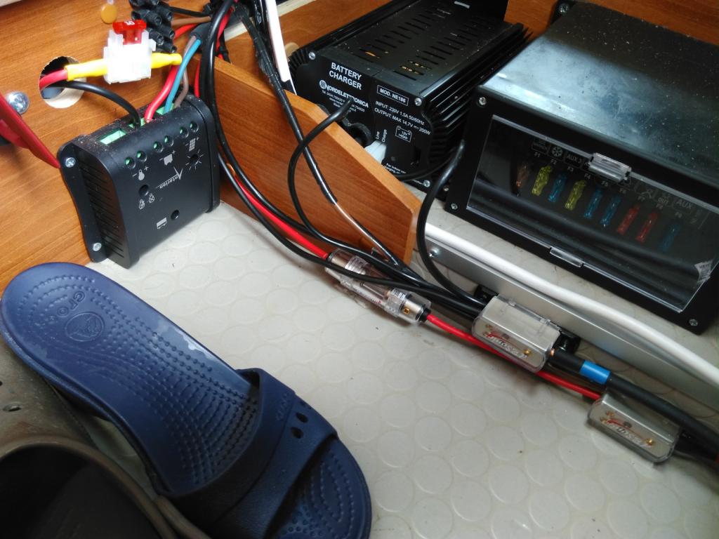

La batterie est installée, elle se trouve dans le double plancher, à coté des fusibles et du disjoncteur principal, les sorties électriques de la batterie sont les suivants :
une prise Anderson (jaune) SB50 pour les consommateurs.
Une prise anderson (rouge) SB50 entièrement avec du positif (pour le + du convertisseur)
Une prise anderson (grise) SB50 entièrement avec du négatif (pour le - du convertisseur)
une prise Anderson (rouge) SB50 en reserve.
Une prise a visser métallique pour la jauge et son shunt 500A
Voici la jauge installée et branchée, les photos de la batterie viendront plus tard.

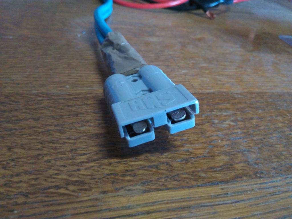

Photo d'une prise Anderson SB50 :

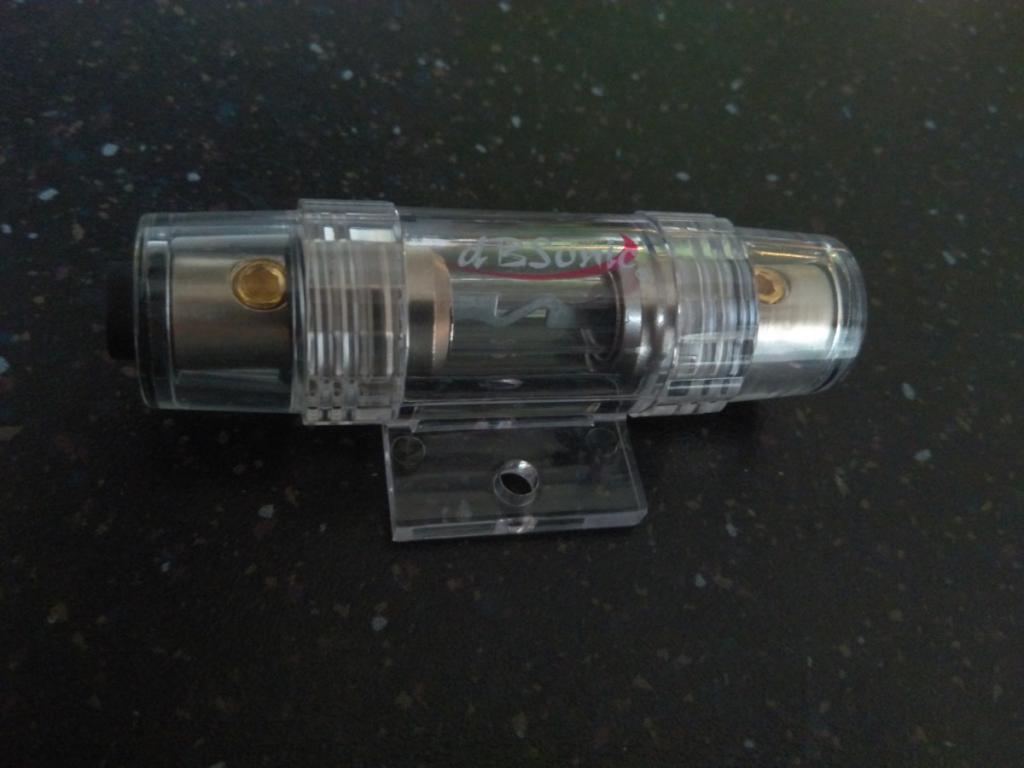

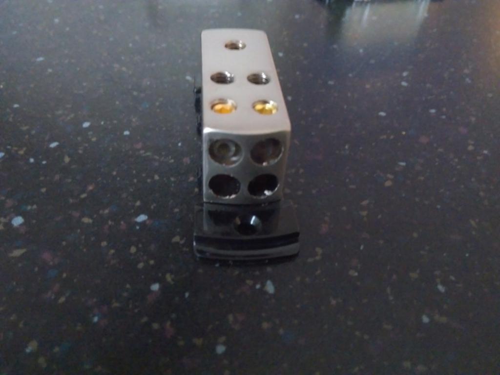

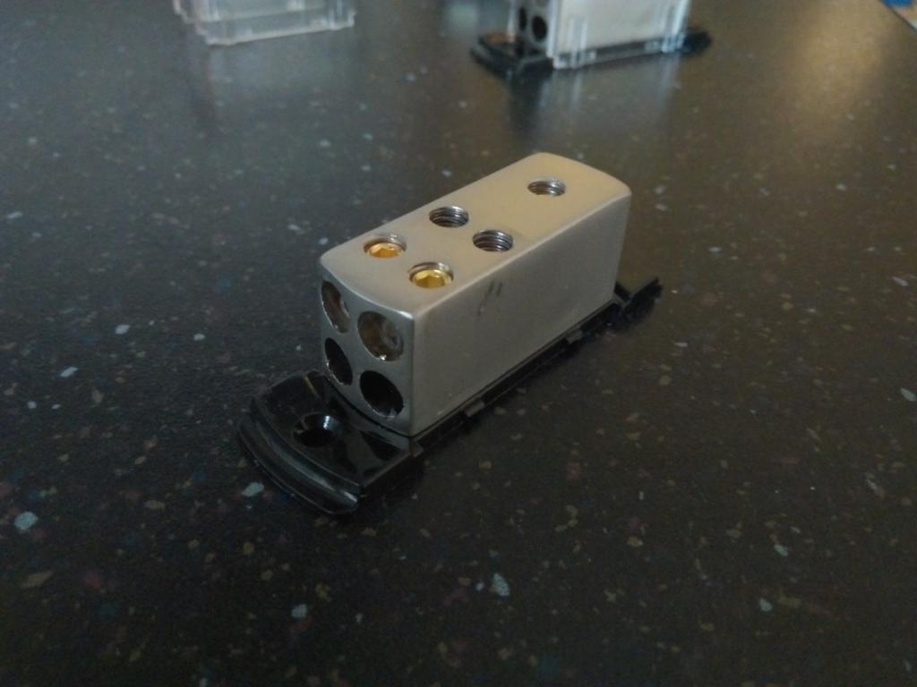

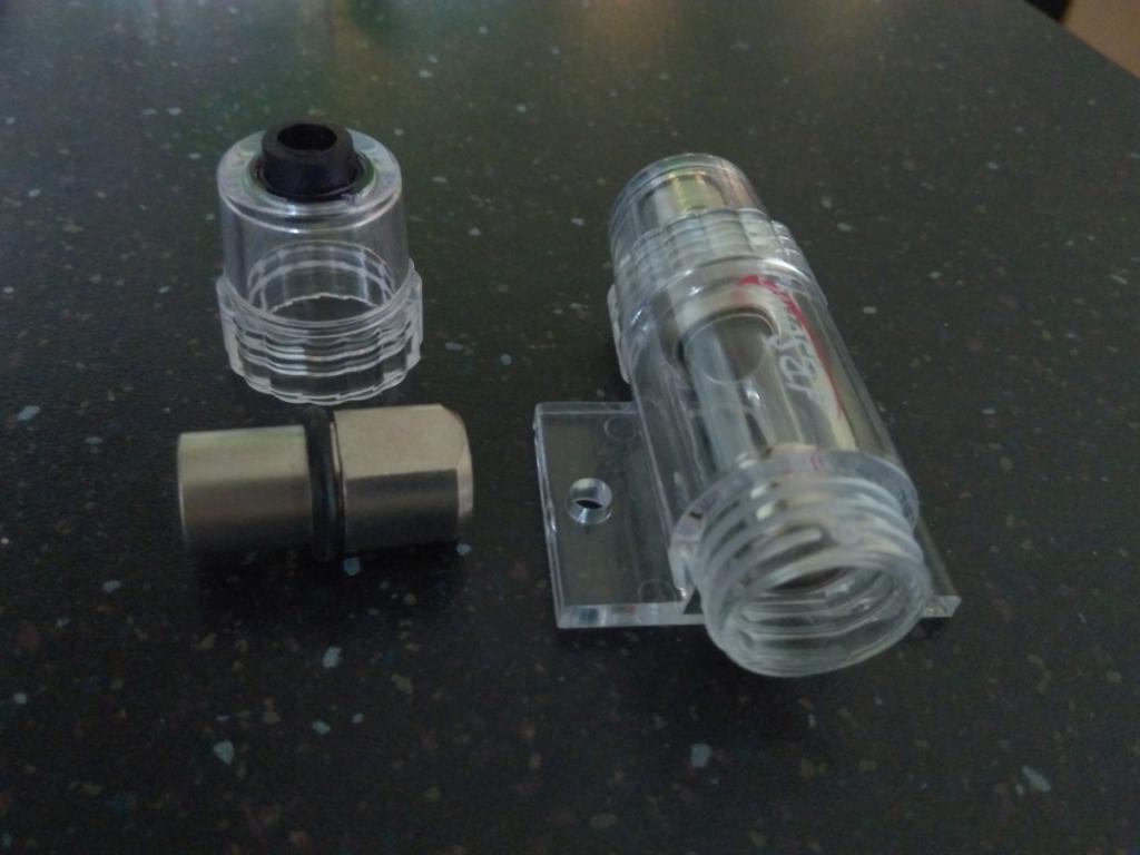

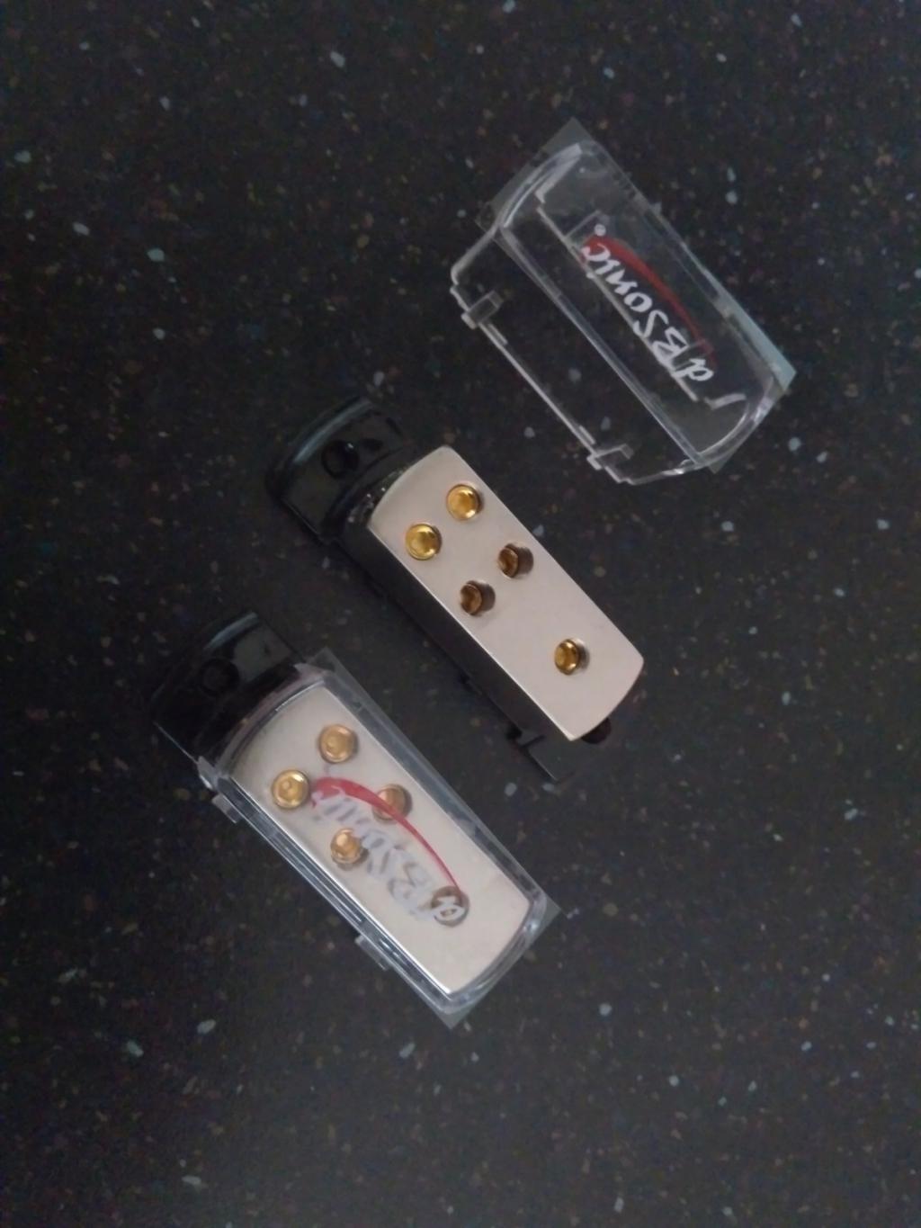

Voici les éléments de connexion pour distribution aux consommateurs et afin d'avoir des prises en réserve.
Ces éléments se trouvent chez les vendeurs d'accessoire automobile (autobacs)
Et le porte fusible à placer avec le connecteur ci-dessus (sur le +)

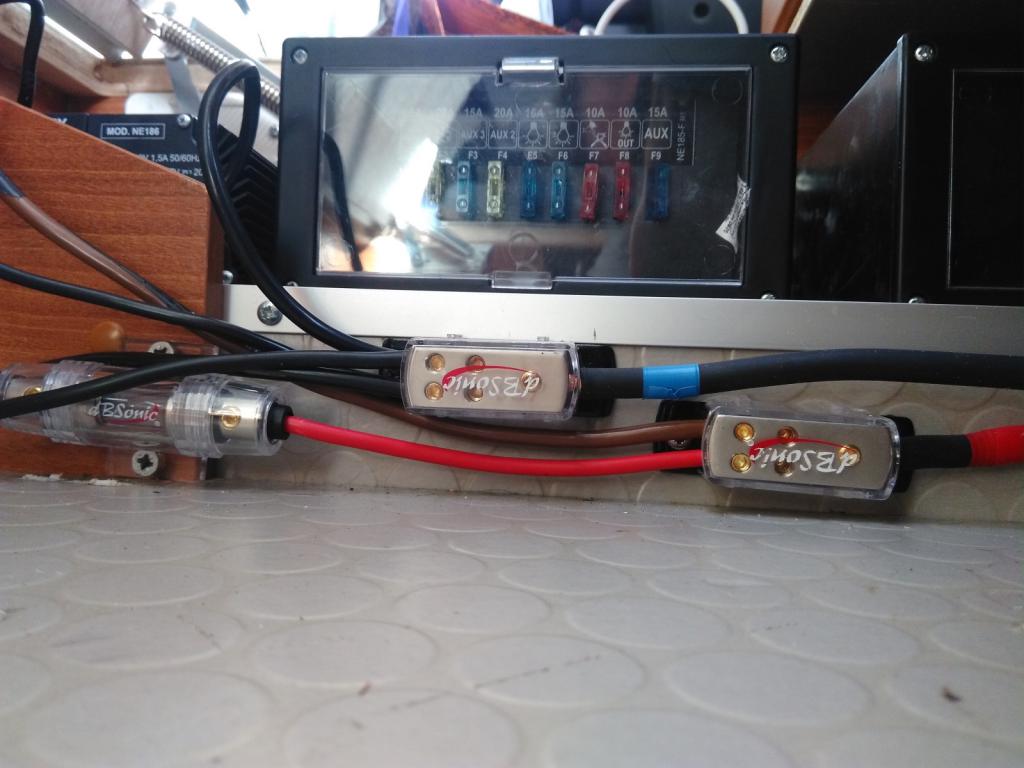

Voici une photo de la batterie :
Et les photos des branchements :

sur les photos je ne vois pas comment sont relier tes cosses d'origine sur la batterie lithium ?
aurais tu une image que je puisse me faire une idée ?
