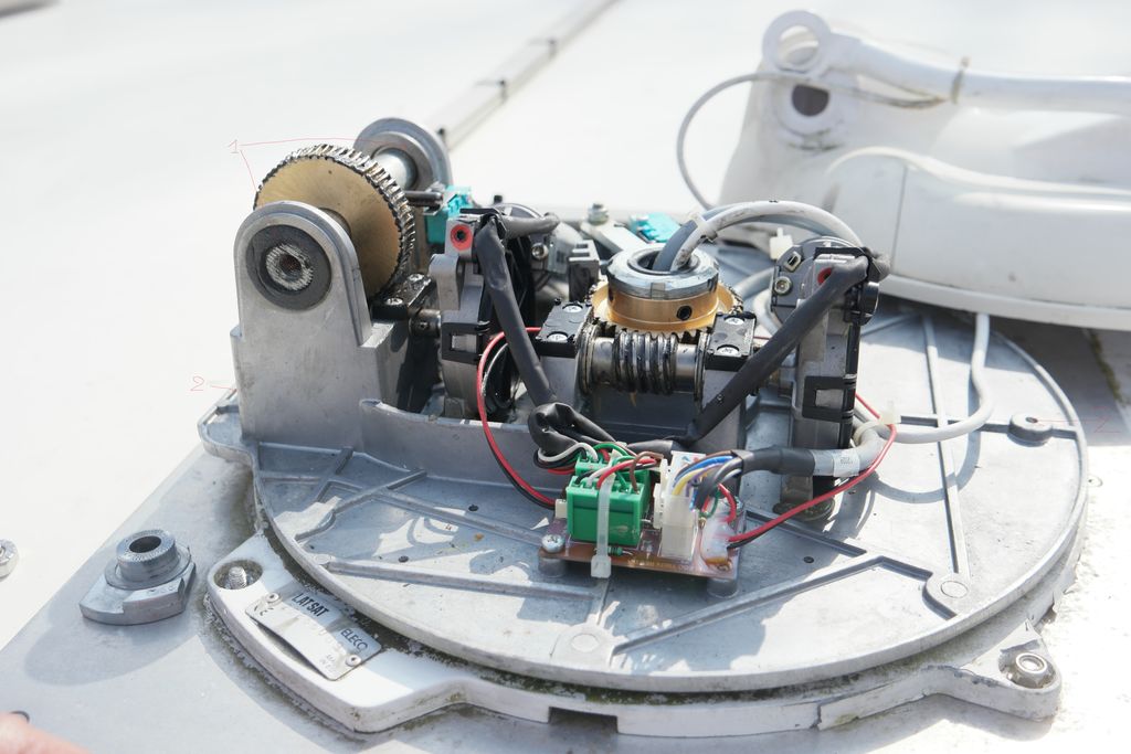

Voici la mécanique des antennes montées par Carthago sur les CC modèle 2012
Pour la démonter, il faut:
-Enlever les caches plastiques des deux boulons en 1 (axe de l'élévation de l'antenne)
- défaire les deux boulons
- Enlever la parabole mais laisser le bras du LNB
- Démonter les deux petites pinnes de plastique blanc en les soulevant , en 2 (elles sont dans un tube plastique donc l'extrémité s'écarte quand elles sont en place)
  celle du coté de la roue dentée d'élévation est bien visible, l'autre est sous le tampon de caoutchouc noir
- enlever les tubes plastiques blanc
- mettre de coté le couvercle plastique blanc de l'antenne ainsi que le bras de LNB
Il est possible de faire tourner l'axe du moteur d'essuie glace de l'élévation avec une pince universelle pour faire tourner la roue dentée en bronze
J'ai du poncer le sommet de quelques dents qui se trouvaient en bas de la roue au papier de verre. Profiter en pour bien graisser la mécanique
Pour remonter, si vous avez fait tourner les roues dentées, il faut absolument remettre l'antenne en position basse.
On peut faire ça en lançant l'opération de repli avec la commande dans le CC, éteindre aussitôt que les moteurs s'arrêtent.
Comme vous pouvez constater, il n'y a pas d’électronique, juste deux moteurs d'essuie glace, deux contacts de fin de course bleus, deux vis sans fin qui entrainent leur roue dentée en bronze.

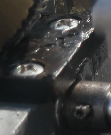

NOTA: Le système qui bloque les axes des vis sans fin latéralement, c'est les parallélépipèdes de plastique noir avec 2 vis. ça ne tient que sur un petit chanfrein dans le plastique: plutôt léger.
La petite pièce a coté de mon doigt est crantée, elle entraine la parabole en élévation. Les crans "sautent" si ça force de trop, ce qui évite de tout casser.
Attention de ne pas inverser le gauche et le droite au remontage, ça ne fonctionnerait plus.
Pas de difficulté majeur, ce n'est que de la mécanique.
L'intérêt de ce post est de montrer comment une antenne SAT automatique fonctionne.
Si votre antenne refuse de redescendre électriquement, il suffit de dévisser les deux boulons de l'axe de la parabole pour la rabattre sur le toit, ça évite de rouler à 100 km/h avec une antenne levée.
