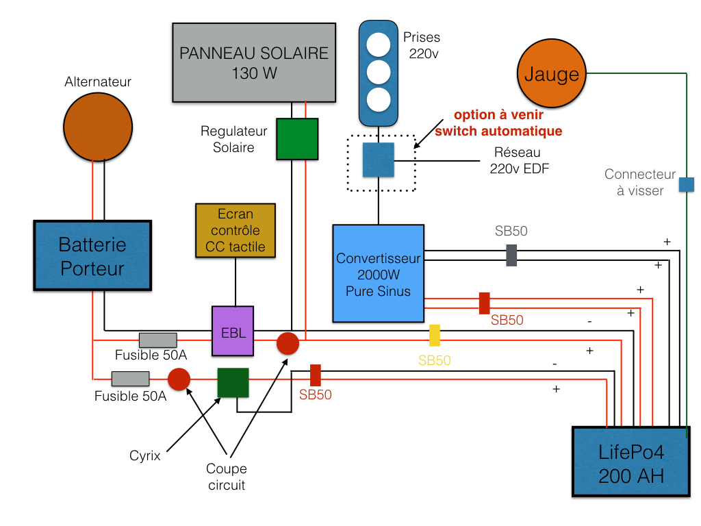

J'ai réglé mon problème en ajoutant un coupe-circuit 200A avant le caris (entre le Cyrix et le fusible), du coups quand la batterie sera vraiment déchargée je n'ai qu'à fermer le coupe-circuit pour que la charge soit importante, avec un essai au ralenti (batterie déchargée de 1,5A après avoir tiré un nesspresso, soit la batterie à environ 99% de charge), j'ai démarré le moteur avec uniquement le circuit d'origine, résultat environ 10A de charge, j'ai ensuite fermé le coupe-circuit et là, 25A au ralenti (en gardant en mémoire que la batterie est quasiment pleine).

Voici le schéma d'installation électrique réalisé dans notre Fleurette discoure 73 LMS après remplacement des batteries d'origine par du lithium :
