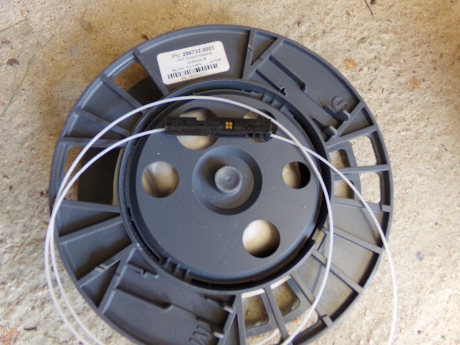

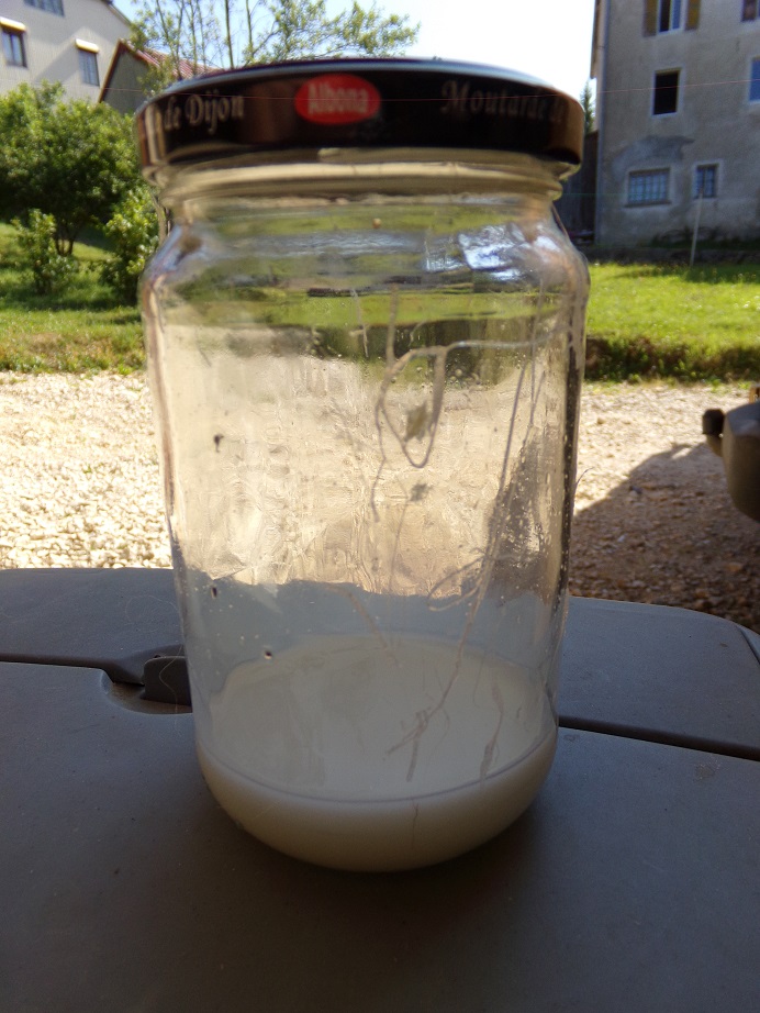

Comme le pare choc est en ABS, pour le réparer, il faut faire de l'ABS liquide pour mouler. Pour cela j'ai récupéré de l'ABS en fil, celui utilisé pour les imprimantes 3D.
Je l'ai coupé en petits morceaux, mis dans un bocal et ajouté de l'acétone et j'ai laissé agir 2 ou 3 heures, l'acétone dilue l'ABS qui devient pateux  comme là :

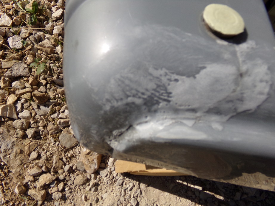

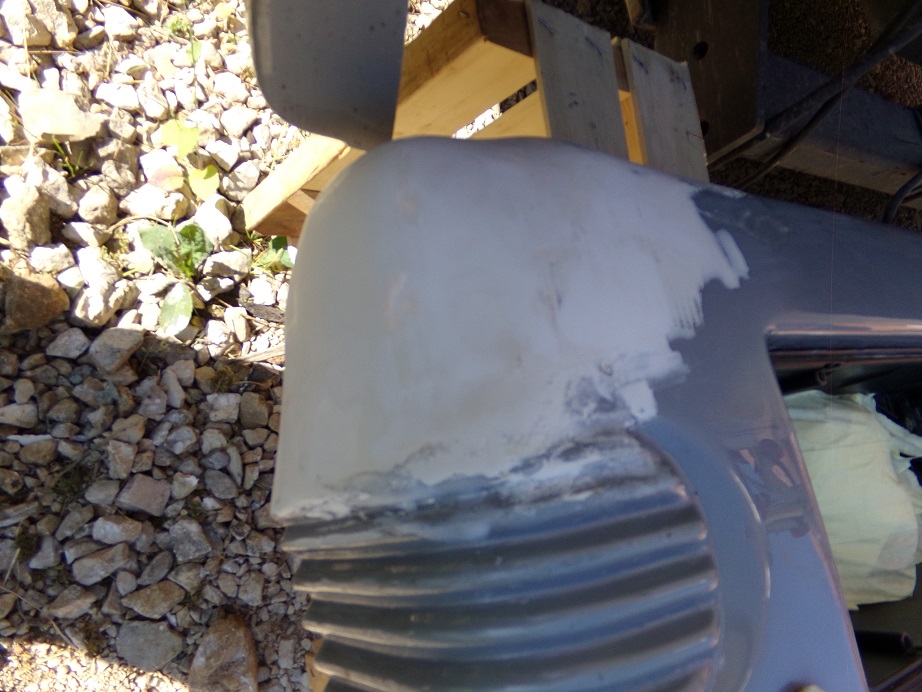

J'ai démonté le pare choc, elevé les parties cassées, et j'ai fait une sorte de moule avec un plastique rigide d'emballage schotché sur le pare choc, j'ai déposé la pate avec un pinceaux, plusieurs couches, en laissant bien sècher. On obtient cela :
dessus j'ai mis du mastic pour carroserie, j'ai bien poncé pour obtenir cela : (c'est mieux que la boite de Banania !)

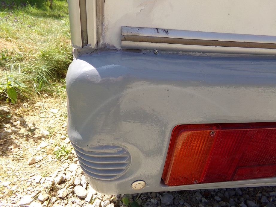

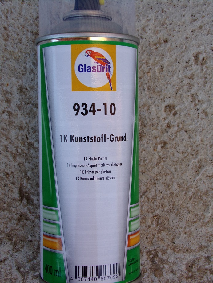

ensuite j'ai mis un apprêt en bombe pour que la peinture accroche sur de l'ABS
puis j'ai peint avec une peinture carrosserie au pinceau (je n'ai pas de cabine ni de compresseur pour ça).
J'ai repeint tout le pare choc et tout les autres parties en ABS du bas de caisse pour ne pas voir la différence de couleur.
Ensuite j'ai tout remonté. Mastic gris en cartouche pour les liaisons, et voilà !
Au total cela m'a coûté moins de 50 €...
Je pense que beaucoup feront mieux et plus joli, mais de loin, un jour de brouillard la nuit en rase campagne on dirait que la pare choc est neuf !

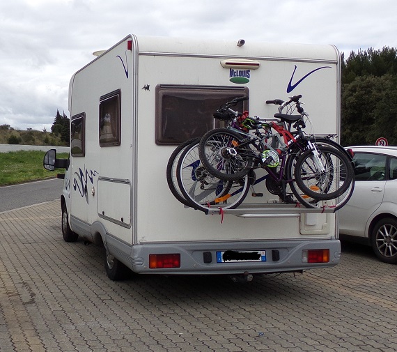

Voici une petite photo récente :
