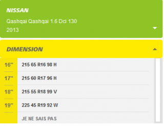

A vérifier si les hauteurs de pneus sont standard
Par exemple sur les Qashqai nissan, on a la choix entre jantes de 16,"17", 18" ou jantes de 19" , mais le diamètre des roues reste la même, au moins pour mon modèle ou j'avais le choix entre 19" de série ou 17" mais la hauteur de pneu est différente
c'est peut etre cela que Hymer propose, mais dans ce cas mieux vaut éviter des tailles plus basses sur un CC afin d’améliorer le confort
