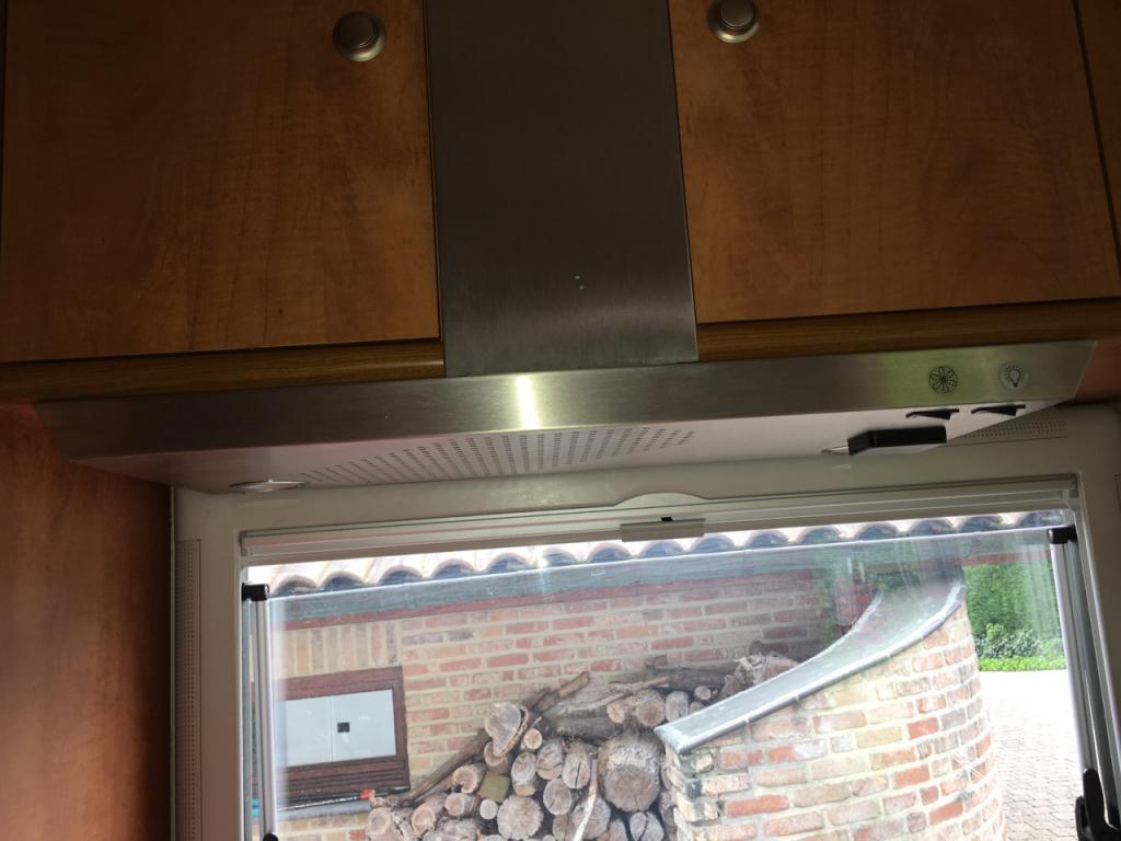

Je viens d'acheter un Carthago Chic C Line I 4.2 de 2010. L'état général est excellent.
Je souhaiterais démonter la hotte de la cuisine afin de la nettoyer, remplacer le filtre, etc.
Mais je ne trouve pas la moindre vis ni boulon.
Je ne trouve même pas la marque !
Merci de bien vouloir m'aider.
Bonne fin de weekend,
Ph

J'ai téléphoné au concessionnaire Carthago en Belgique. Apparemment, il n'est pas possible de démonter la hotte. Il n'y a pas de filtre dans cette hotte, donc pas besoin de nettoyer, toujours d'après le concessionnaire.
Ca me semble quand même bizarre : pas d'accès au moteur ? Comment faire s'il tombe en panne ?
Je reste donc sur ma faim.
A suivre...

Bonjour Ph,
Je pense qu'il faut aller voir du côté du toit pour trouver le moteur de ce genre de hotte.

Sur les Fleurette, c'est une baraldi, donc différente, mais le démontage s'effectue par des vis situées sur le dessus, a l’intérieur du placard du dessus
Voir aussi , peut etre si les fixations ne se font pas par des vis sous les spots

 pour moi il est evident qu'a l'interieur du placard  doit y avoir  des vis ,, sous des caches  /vis
 affaire a suivre
 comment cette hotte pourrais t'elle tenir la haut  sans etre  tenu  du dessus

Il faut retirer la plaque interieure et inferieure du placard au dessus de la hotte et ainsi tu verras les fixations de ta hotte.
 attention faut etre minutieux car l'assemblage ne laisse pas beaucoup de jeu.

J'ai vu qu'il y a effectivement 2 vis sur le plancher à l'arrière de l'armoire. Je suppose que l'avant est maintenu par cheville ?
Je vais réfléchir à 2 fois avant de démonter. Je croyais que c'était une hotte classique avec un filtre à nettoyer, mais ça ne semble à l'évidence ne pas être monté comme ça.

1/ la hotte n'a pas de filtre (j'en ai rajouté un  cela évite d'encrasser le ventilo)
2/ j'ai mis longtemps pour trouver le démontage mais c'est possible
    il faut arriver a enlever la partie verticale en inox qui s'emboite dans la hotte
    donc il faut démonter la partie bois qui encadre la gaine et le moteur, entre les 2 placards
  ce qui donne l'accès au vis de la partie inox verticale
   une fois cette partie verticale enlevée on a accès au moteur et au collier de la gaine que l'on peu déboiter
   La hotte est fixée par 2 vis dans le font des placards
Il va de soit que j'ai simplifié la fixation pour avoir accès un peu plus facilement !
