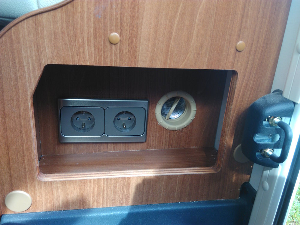

Comme dans beaucoup de campings-cars équipés de chauffage à air pulsée la partie "poste de conduite" est plus froide que le reste du véhicule, même si cela se ressent moins dans un intégrale le problème existe quand même, afin de réduire ce problème j'ai ajouté une bouche de chauffage dans la petite niche qui se trouve à l'arrière gauche du poste de conduite, j'ai traversé le coffre (derrière le siège conducteur) passé la gaine (dia 67) contre le mur sous les sièges et rejoint la centrale de chauffage, en tout 3 trous dia 67, du tuyau souple (gaine en alu) TRUMA et une bouche de sortie, je me suis raccordé sur un TE existant qui avait un bouchon à une de ses extrémités, une modification sera apporté par l'apport d'un Y afin de réduire la longueur de la gaine ajoutée.
Le test se fera à l'automne pour voir si l'amélioration se fait sentir.
J'ai ai profité pour ajouter également 2 prises 220V connectées sur le convertisseur pure Sinus (2000W), ces 2 prises sont placées près de la nouvelle bouche de chauffage à l'avant, 3 prises avaient été ajoutées près de la cuisine et 2 derrière le siège passager.
Des photos viendront la semaine prochaine

MessagePosté le: Sam 11 Juin - 12:34 (2016)    Sujet du message: Discover 73 LMS - Modification chauffage Répondre en citant
Voici la photo de la sortie de chauffage et des 2 prises 230V installées.

Beau travail, il va faire meilleur dans la cabine, c'est sûr ! Bonne idée les prises 220 v, ça peut toujours servir. Cela me donne l'idée d'en installer une sous le siège conducteur, à côté du convertisseur qui alimente mon appareil contre l'apnée. Il ne fait que 150 w mais cela suffit pour alimenter le chargeur des piles de mon appareil photo.
