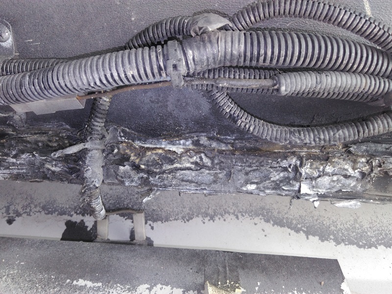

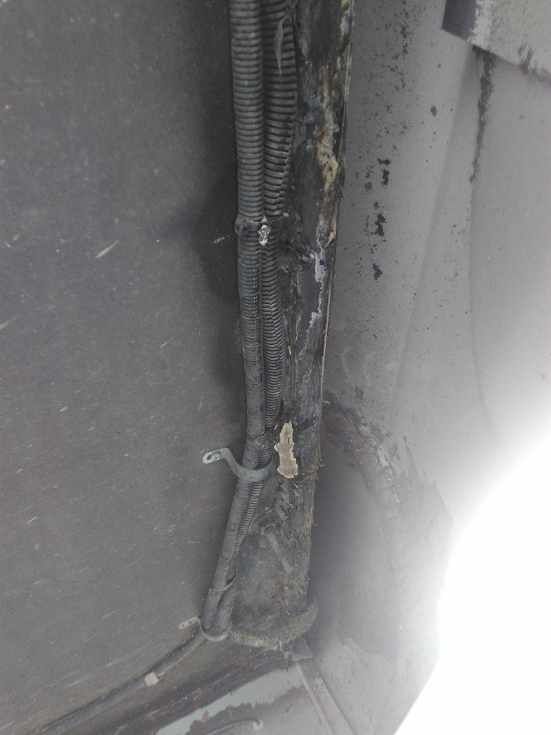

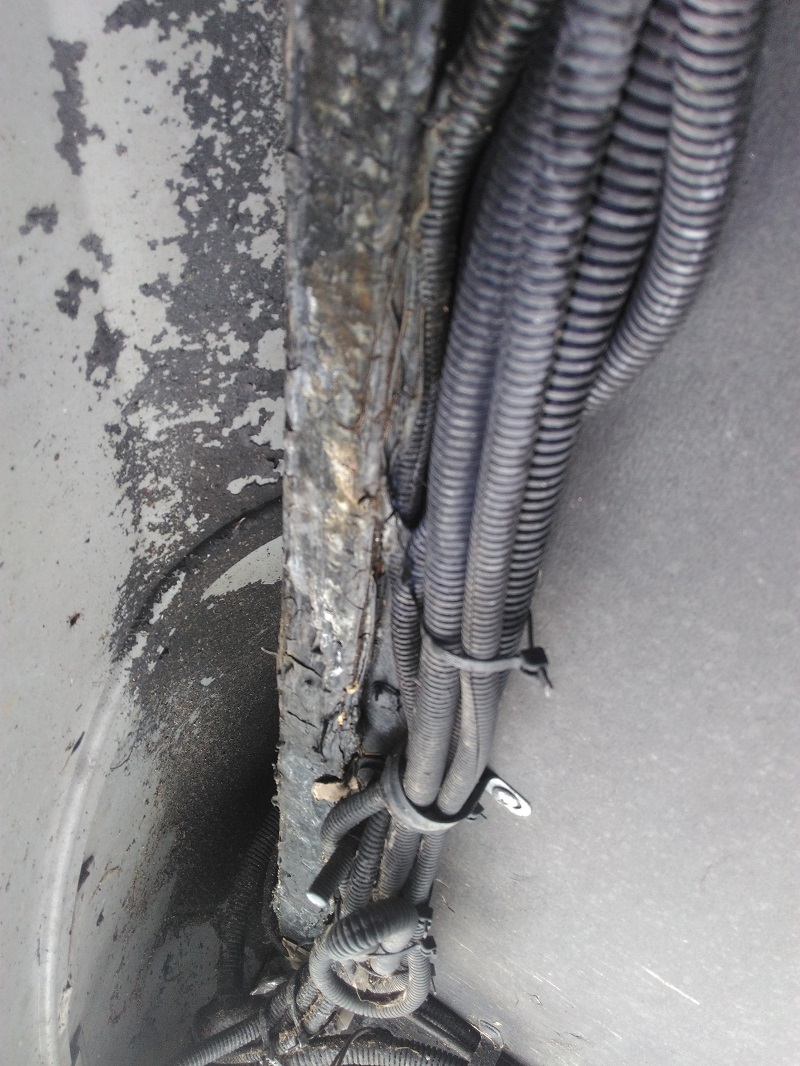

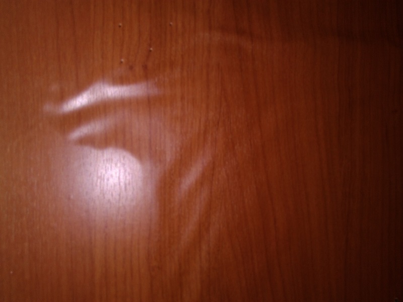

La partie la moins marrante , je me couche sous le cc pour ajouter deux feux de gabarit juste à l'angle arrière , bien pratique pour reculer la nuit on voit bien ou est le cul du véhicule , au prix des pare-choc sa peut rendre service , et la grosse surprise , des champignons juste sous le panneau arrière , je passe les doigts , le bois du dessous de panneau pourri , j'y enfonce les doigts , et ce sur la longueur et dans l'angle du panneau gauche , donc contrôle rapide dans la soute , et la , désastre , l'humidité remonte , j'enfonce les doigts dans le panneau intérieur , l'humidité à déjà remonté de plus de 60 cm , donc direction la concession , constat et demande de ma part si sa passe en garantie viaxel , contractée lors de l'achat en novembre 2014 , réponse du responsable " vus savez avec les assurances.......et puis êtes vous à jour dans vos contrôles?, le ton est donné , donc la je ressort le contrôle de novembre 2014 lors de l'achat , RAS et celui de novembre 2015 RAS aussi et je demande en combien de temps l'eau s'infiltre aussi haut et surtout si on aurait pas du déjà le voir au moins il y a 6 mois , la le responsable bien embêté me dit que si , mais qu'ils allaient réparer, je ne me fait pas trop de soucis , car la je peux facilement prouver que les contrôles d'étanchéité on été fait n'importe comment.

l'aspect dessous du panneau à la jonction avec le plancher
l'aspect dans la soute , panneau bien souple , on enfonce les doigts

jonction du panneau vertical avec le plancher , c'est la que c'est pourri et que l'eau rentre
la soute , aspect , on enfonce les doigts
