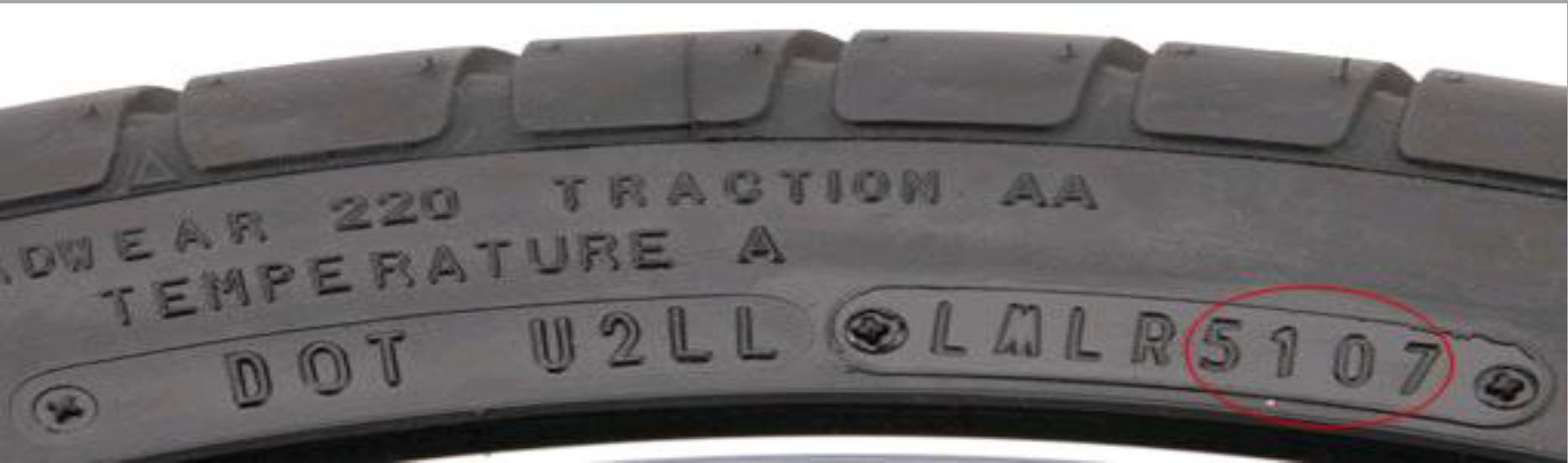

J'avais déjà un PDF d'explication sur la sécurité des pneus.
Ton message m'a fait aller jeter un coup d’œil à mon CC.
Il m'a fallu un moment pour trouver la date de fabrication de mes pneus (2012), il y a de la lecture un peu partout !
En 2018, ils doivent être changés quelque soit l'usure
Sur la photo, c'est la 51ème semaines de 2017
On aurait voulu faire en sorte que le consommateur ne soit pas informé qu'on aurait pas mieux trouver comme système.
C'est un peu comme certaines DLC qu'il faut chercher pendant deux minutes avant de savoir si c'est mangeable.
Pour plus d'info
http://www.rezulteo-pneu.be/guide-pneu/bien-acheter-pneus/comment-connaitre…

Sur la photo que tu montre,tu est sur qu'il ne s'agit pas de bande de roulement que l'on trouve habituellement sur des chariots élévateurs industriels?

Cette photo vient du PDF d'explication que j'avais.
Je voulais mettre une photo d'explication pour montrer qu'il fallait chercher un peu pour trouver la date de fabrication..
Pour la provenance du pneu: aucune idée
