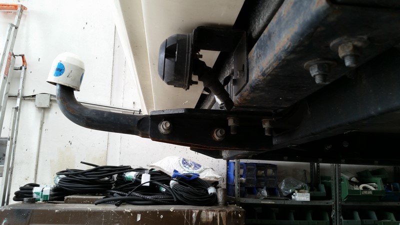

MessagePosté le: Ven 1 Juil - 15:26 (2016)    Sujet du message: Hauteur attelage remorque Compactline Répondre en citant
Comme aujourd'hui j’étais a la concession et que le CC etait sur le pont, j'ai profité pour faire une photo:
on voit les équerres rallongée ( c'est pour avoir plus de déport de la boule pour remonter la remorque de la bissonnette) ansi que le desaxage des des trous et boulons de fixation du col de cygne + et - 5mm par rapport a l’horizontale pour chaque trou, ce qui m'a permis de gagner plus de 40 mm sur la hauteur de boule

MessagePosté le: Ven 1 Juil - 17:05 (2016)    Sujet du message: Hauteur attelage remorque Compactline Répondre en citant
Bien vue !
De mon côté comme je suis sur un attelage ALKO avec le système de boule amovible (sur verrou) on regarde comment modifier ça.
Je te tiendrai au courant.
Merci encore pour tes infos. Je vois que chacun a du bricoler sa solution.
