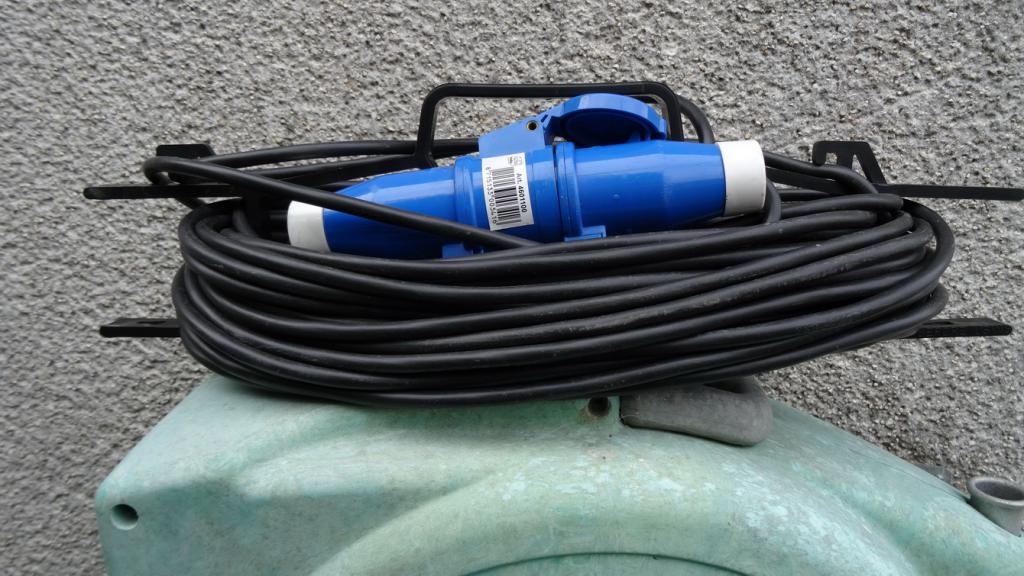

Pour enrouler le câble, j'ai trouvé chez casto... ce qui s'appelle "Cintre pour rallonge" à 3€15.
Très pratique et ne prend pratiquement pas de place.

J'utilise également la même solution qu'Anya; très pratique et moins encombrant qu'un enrouleur.
