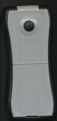

l'appareil
L'engin est aimanté: il suffit de le poser sur la bouteille dans la même position que la photo plus haut
On appuie sur le bouton, si la led situé en haut est rouge, c'est que le niveau du gaz liquide est plus bas
Descendre lentement, au moment où la led passe au vert, vous savez que le niveau du gaz est sous le trait au centre du capteur ultrason
La précision de détection est de l'ordre du millimétre: excellent non ?

Pour le même prix, je pense qu'il est plus intéressant d'utiliser le système de mesure à ultrason.
Un appareil qui mesure la pression du gaz dans le haut de la bouteille ne peut pas être aussi précis.
En cas de variation de température extérieur, la pression du gaz change dans le haut de la bouteille: il faudrait faire un relevé tôt  le matin et un autre en plein après-midi pour voir s'il y a une grosse différence.
Autre avantage: rien à installer donc aucun risque de fuite.
Un intérêt du manomètre tout de même: impossible de l'égarer, ce n'est pas le cas de mon gadget. Okay
A vous de voir.
