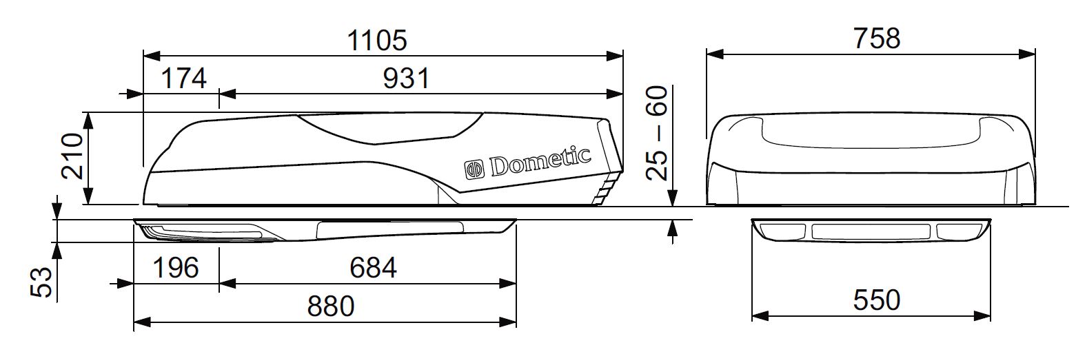

Le Freshlight 2200 de Dometic fait déjà 42Km pour 2200W de froid.
Installé à 3 m du sol, la tenue de route en prend un coup dans les virages
Je n'envisage pas un frigo à absorption de cette puissance sur le toit d'un CC.
Les Freshlight demande un trou de 40-70 dans le toit du CC au lieu du 40*40 d'un lanterneau.
L'encombrement extérieur est de 758*210*1105 (L*H*P) ce qui est plus encombrant que d'habitude
A l'arrière, au dessus du lit, impossible de l'installer, il touche l'antenne satellite.
Au dessus de la cuisine, il y a des grandes chances qui vienne sur l'emplacement du grand lanterneau du salon.
Les côtes du constructeur ne sont pas très claires sur le positionnement du passage de toit.
J'ai l'impression que par rapport à l'avant du trou de 40*40 de mon lanterneau de cuisine, le climatiseur va dépasser de 174 mm sur le toit et 196 mm  à l'intérieur du CC
