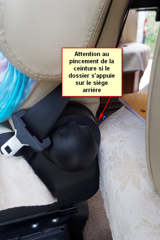

J'ai eu ce genre de problème,  la ceinture est freinée dans son passage dans la structure du dossier avant l'enrouleur , j'ai mis un petite calle pour élargir le passage et le résultat est très  satisfaisant.
Un autre cas de freinage de la ceinture: le siège trop à l'arrière butte contre le siège arrière (salon ) et coince la courroie

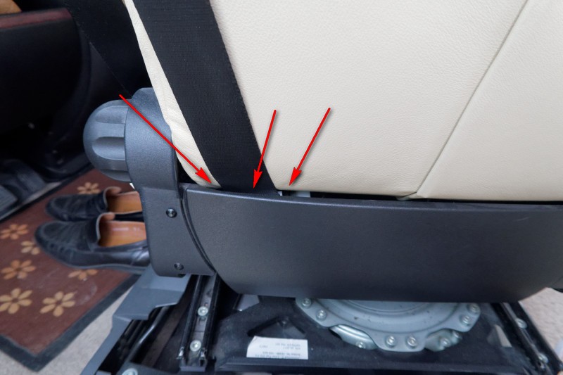

MessagePosté le: Jeu 3 Nov - 19:46 (2016)    Sujet du message: Problème d'enroulement ceinture de sécurité Répondre en citant
C'est la passage en bas du dossier avant de disparaître dans le dossier pour rejoindre l'enrouleur qui se trouve dans celui-ci. Bon c'est le montage dans notre E Lien 47 avec des revêtements en cuir.
Il y a bien un passage supérieur comme tu l'indiques mais là le frotement est minime
Nous sommes en voyage. Dès que possible je post une photo

MessagePosté le: Ven 4 Nov - 11:04 (2016)    Sujet du message: Problème d'enroulement ceinture de sécurité Répondre en citant
A fin que le sujet ne s'égare pas dans d'autres posts, j'ai créé ce nouveau post, merci de ta compréhension
Donc bien suivre le déroulement de la courroie à fin de chercher tout pincement ou freinage de celle-ci
Voir les photos ci-dessous, concernant notre E LINE 47 avec sièges en cuir.
