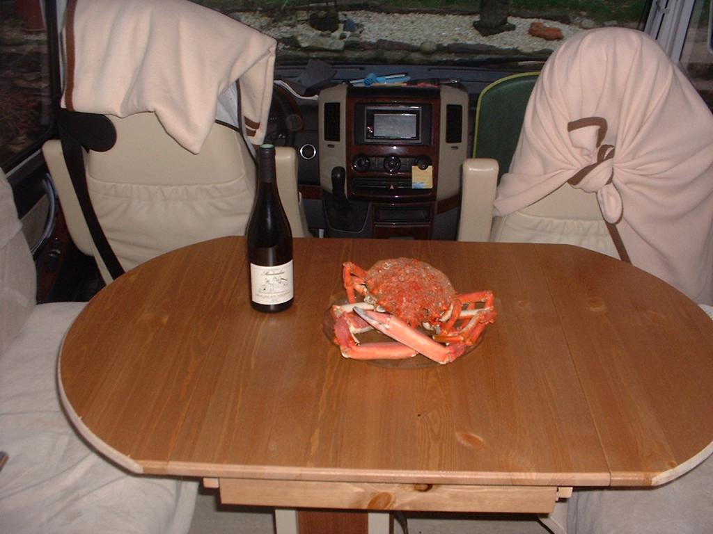

Comme j'en avais déjà parlé et après quelques recherches sur le net et ailleurs je me suis décidé à changer le plateau de ma table dans le voyageur:
la table comme c'était :
Mon choix je l'ai trouvé chez IKEA, c'est léger, c'est livré démonté,, intéressant pour le montage et l'adaptation dans le ccar.
il y a 2 modèles avec les allonges, un avec rallonges escamotables (qui m'aurait mieux plus mais les coloris blanc ou noir ne me plaisaient pas, et l'autre celui que j'ai pris couleur bois.
voila le lien ; http://www.ikea.com/fr/fr/catalog/products/20221425/
pour la suite, j'attends que les piles de mon appareil photos soient rechargées

Après démontage cela donne ca :
Attention, ne faîtes pas comme moi le démontage est très simple, pour retirer le plateau il suffit d'oter le frein tenu par une vis en bout de glissière.
Le plateau démonté j'ai retiré les 2 glissière que j'ai remonté sur un autre plateau fixé sous le cadre de la future table.
Donc après avoir retravaillé les deux allonges découpées suivant l'arrondi du premier plateau cela donne ca : (évidemment les pieds fournis avec la table ne sont pas montés et si quelqu un les veux je le cède contre un apéro ).
Evidemment le travail n'est pas fini il me reste à tinté les champs découpés à la cire d'abeille pour avoir le même aspect du sessus de table..
On peut créer le même dispositif avec cette table noire ou blanche :

MessagePosté le: Mer 16 Nov - 18:50 (2016)    Sujet du message: table de ccar Répondre en citant
Bonjour Leguerois,
Toutes mes félicitations... C'est ingénieux, bien fait et le rendu est sympa...
Un petite précision, comment les rabats tiennent-ils ?
le système vous paraît-il résistant pour un usage fréquent comme le notre en CC ?
En tout cas chapeau bas et merci du partage.

MessagePosté le: Mer 16 Nov - 21:05 (2016)    Sujet du message: table de ccar Répondre en citant
Maakherou a écrit:
Bonjour Leguerois,
Amicalement,
C'est une table de salle à manger petit format , à part les rallonges que j'ai taillées en arrondi je n'ai rien modifié. Ke n'ai pas mis les pieds. Les allonges tiennent par des charnières d'origines et une tirette de chaque coté les maintienne à l'horizontale. Niveau solidité , je ne pense pas qu'il faille s'asseoir dessus, bien que mais jusque quel poids, enfin ce n'est pas fait pour ca. C'est quand même du matos vendu par IKEA. Moins cher que chez les concessionnaires mais il faut bricoler un peu.

MessagePosté le: Ven 18 Nov - 17:05 (2016)    Sujet du message: Inauguration de la table Répondre en citant
Et pour inaugurer la table , une petite araignée de 1kg500 cuite de ce midi .
hummmm et vive la bretagne Okay

MessagePosté le: Ven 18 Nov - 17:47 (2016)    Sujet du message: table de ccar Répondre en citant
Belle réalisation, le lien que tu avais donné m'avait fait douté du résultat.
il faut une belle confiance dans ses talents de menuiser pour ce lancer dans ce genre de travail
Par contre j'ai cru voir une bouteille de rouge à coté de l’araignée, pourquoi pas un blanc Nantais ou un blanc d’Alsace un peu sec. Okay
