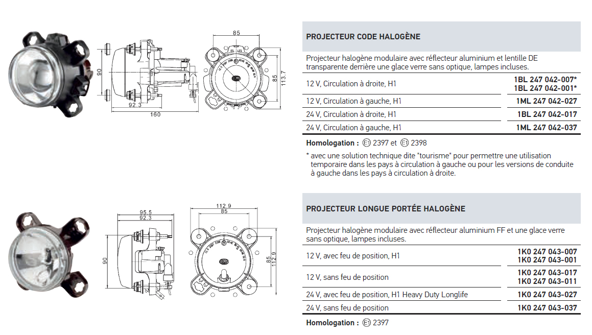

Phare commande hier,recu aujourd'hui
Prix TTC :81.60 euros
REF pour ce phare ( phare route )  1KO 247 043 011
Yves
Messages: 783
Kilomètres: 822
MessagePosté le: Sam 12 Aoû - 04:05 (2017)    Sujet du message: phare casse Répondre en citant
Extrait du catalogue HELLA :
