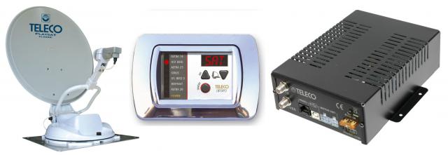

J’ai un souci depuis trois ou quatre semaines avec la réception d’Astra 19 sur parabole automatique FlatSat Classic de Teleco montée en 2012, celle-ci tournant sans cesse sans trouver le satellite.
Au début, en terrain inconnu, j’accusais un pauvre arbre, l’orage menaçant, un bête pilonne ou l’indispensable antenne de la caserne locale des pompiers mais je me suis aperçu que, même sur des sites dépourvus de tout obstacle et que nous fréquentons depuis des années, j’avais ce problème.
Selon les jours, il suffisait de déplacer le camping-car d’un mètre pour profiter des programmes, ou changer de commune, ou de région. Peu à peu Astra 19 a définitivement disparu du champ des recherches de ma parabole.
Puis, sans recevoir Astra 19, en les sélectionnant sur le panneau de contrôle, parfois, pour voir (…), je calais facilement mon antenne sur HotBird ou Astra 28 et parfois je n’y arrivais pas du tout.
Finalement ce fut le blackout total et notre équipement nous servait alors plus de ventilateur que de système de réception satellitaire.
Je suis donc rentré à la maison car mon épouse déprime si elle n’a pas sa dose quotidienne de PBLV !
Depuis, la consultation de nombreux forums m’a éclairé sur de nombreuses de causes possibles.
Je me suis tout d’abord intéressé aux moins onéreuses à savoir la dernière mise à jour logicielle de chez Teleco : facile à effectuer mais aucune efficacité !
Dès lundi je vais tester le matériel en reliant la tête LNB au pointeur numérique grâce à un câble coaxial provisoire passant par un lanterneau. De cette façon je verrai s’il y a (ou non) rupture de la tresse centrale au niveau de l'axe de rotation de l'antenne due aux torsions successives du câble.
Si cette hypothèse s’avérait être la bonne ce serait moindre mal (pour le porte-monnaie) car le câble coaxial souple noir RG58 360 ML spécifique (4m) + 2 Fiches F ne coûte que 18 €.
Si je devais remplacer le câble d’origine ; quelqu'un connaîtrait-il la procédure ? (Précautions, erreurs à ne pas commettre, etc.)

J'aurai du essayer ce cable coaxial du LNB au demo et faire pivoter "manuellement" l'antenne avec les fonctions azimut et élévation
Messages: 2 908
Kilomètres: 3 017
MessagePosté le: Dim 20 Aoû - 13:17 (2017)    Sujet du message: Tourne, tourne toujours ! Répondre en citant
Si on a de la place, on peut positionner le CC pour que le bras de l'antenne donc le LNB) soit accessible avec une échelle quand l'antenne est dirigée vers le sud.
Quand elle tourne, appuyez sur le bouton rond pour l'arrêter. (il faut être 2, un qui regarde, un qui appuie.
Bien penser à couper le démodulateur pendant les travaux sur le câble pour éviter un court-circuit
Dévisser la prise F qui permet de relier le câble au LNB.
L'âme du coaxial peut être cassée ou un des fils de la tresse toucher le coaxial.
Ce n'est pas un problème de mise à jour du matériel, le mien fonctionne bien sur Astra.

Bonne pioche !!! Comme prévu, j’ai relié la tête LNB au pointeur numérique grâce à un câble coaxial provisoire passant par un lanterneau.
A la première mise en route de l’antenne, celle-ci s’est de suite calée sur Astra 19 et j’ai maintenant, à nouveau, tous mes programmes.
Il ne me reste plus qu’à renfiler le nouveau câble dans le passage d’origine et profiter du démontage pour effectuer une bonne protection et une nouvelle peinture sur les bras en aluminium de la parabole qui se sont terriblement dégradés en cinq ans d’utilisation.
Merci à vous tous pour vos conseils.
Moralité: Toujours avoir « Câblage Coaxial spécifique + 2 Fiches F». Ça vous sauve une virée !!!

Avant de tout démonter, je regarderais les connecteurs F à chaque bout du câble, la panne à plus de chance d'être là qu'au milieu du câble.

Pas de problème au niveau des connecteurs F à chaque bout du câble. La panne est bien située en milieu de câble.
Je pense ici :
Je suis donc bon pour un démontage. De toute façon je voulais tout éclater pour procéder à une bonne réfection de la peinture sur les bras.
Je suivrais scrupuleusement les conseils de ton ancien post.
