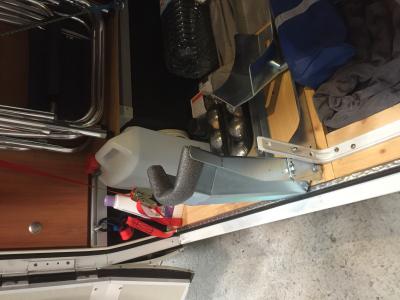

Pour ma part j'ai simplifié et essayé d'alléger.
J'utilise une rampe alu repliable légère et pas exactement droite en montée mais avec un presque plat sur le 3 ème tiers qui permet de ne pas trop forcer pour monter le scooter, un MBK Ocito ou plus connu sous Yamaha NMAX identique sauf les logos, 127 kg plein faits auxquels on ajoute casques, top case, affaire pluies, madame est delà dans le c.car !!
Pour la fixation en soute : rien de fixe sauf quand le scooter est en place et bridé ... Et oui, j'ai posé une planche en latté en travers calée, de chaque côté porte, par 2 petites traverses idem en latté, un bloc roue pris sur la grande planche et renforcé avec 2 équerres lambda, une cale côté opposé, un rail de guidage avec 2 cornières alu et hop.
Une fois sanglé en 4 points, sans trop comprimer les suspensions pour ne pas tirer trop sur les points d'attaches, aucune possibilité de déplacement du scooter. La preuve, 19000 km dans la soute sans problème et aucun perçage dans le plancher, donc pas de risque d'entrée d'eau.
Une photo côté bloc roue pour mieux comprendre, j'en ferai une ou deux plus complètes à l'occasion.
