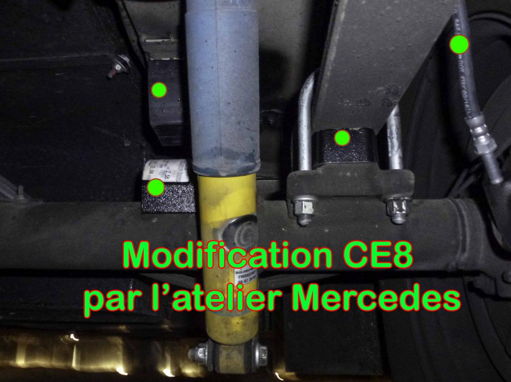

je pense au booster Votronic VCC 1212-45 A, obligatoire pour une charge correct de la batterie sous la norme euro 6.
Voici la doc du booster
http://www.sendspace.com/file/rgwxn8
a vérifier aussi l'installation des cales de rehausse sur les modèles 2016 et 2017 afin de ne pas frotter sur les dos d'âne, bordures,........

Merci pour les photos rapide et claire . Je récupérait le cc à la fin novembre , il se trouve chez tpl narbonne et seras transporté chez tpl vendargues . Alors là je pourrai vérifier . Je vous en informez . Bonne journée , Jean-Pierre .

Bonsoir . Notre cc est arrivé chez tpl vendargues ce jour , le votronic b2b et les cales de suspension son bien dessus comme sur les photos . 1 mise en circulation 26 novembre 2016 . Cordialement .Jean-Pierre .
