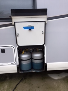

TOROCK
Inscrit le: 05 Juin 2015
Messages: 70
Localisation: BRIGNOLES 83
Kilomètres: 78
modèle du camping car: Compactline I 143 PL
MessagePosté le: Sam 30 Déc - 15:38 (2017)    Sujet du message: Bouteilles de gaz sur compact line Répondre en citant
Bonjour à tous.
Pour alimenter vos réflexions, je vous confirme que je dois faire partie des chanceux car avec mon Compact Line de juin 2016, les deux bouteilles Butagaz rentrent à "touche touche" mais pas de problème pour les changer et fermer le portillon.
Quelques photos.
Vivre avec passion et émotions.
