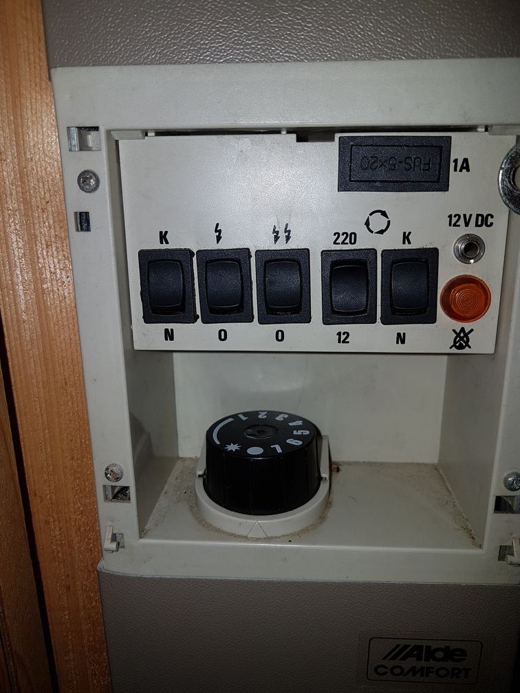

je suis novice dans le monde du camping car et encore plus dans les chaudières, elle ressemble à la 2923 mais pas tout a fait le même panneau.
j'ai plus questions et je vous rassure j'ai purgé le circuit d'eau froid et chaud
Pouvez vous me dire le liquide a acheter pour le réservoir au dessus de la chaudière, on m'a parlé de liquide refroidissement, mais j'en entend a toutes les sauces.
J'ai besoin de savoir dans quelle position je dois mettre les boutons pour
Chauffage seul (avec thermostat)
Chauffage + eau chaude (avec thermostat)
Eau chaude seule (avec thermostat)
Peut on allumer la chaudière si le circuit eau chaude est vidangé (pour enlevé l'humidité par exemple)
Voila j'en ai fini avec mes questions

Voila ce que je comprend de cette documentation (je n'ai pas ce type de chauffage mais ça ne me semble pas si compliqué)
1) Premier bouton de gauche
- position basse pour le chauffage
- position haute, chauffage + eau chaude
2 ème bouton
- position basse, chauffage à 2000 watts
- position haute, chauffage à 1000 watts
3 ème bouton marqué 220 / 12
- position 220: la pompe de circulation d'eau chaude du chauffage fonctionne en 220v (position camping ou maison)
- position 12: la pompe de circulation d'eau chaude du chauffage fonctionne en 12v (position dans la nature)
4 ème bouton (à droite)
- position basse: la pompe est régulée par le thermostat (pour 2 pers dans le CC)
- position haute: la pompe fonctionne en permanence, la température se règle avec le bouton régulateur de la chaudière (si plusieurs personnes dans le CC dont une à coté de la sonde de température)
Dans la case du haut marquée 1A, il y a un fusible 1A, à regarder en cas de panne.
le gros bouton règle la température, sert à l'allumage de la chaudière
Le voyant rouge est pour indiquer que la chaudière s'allume (arc électrique pour enflammer le gasoil), en fonctionnement, il doit être éteint
La prise 12 vdc sert à démarrer la chaudière de façon externe (utilisation rare)
La procédure de démarrage est page 28, chapitre 2.2
- ouvrir le robinet de gasoil (sur la chaudière, je suppose)
- régler la position des 4 boutons en fonction de la tension d'alimentation du CC, de la puissance de chauffage que l'on veut, du nombre de personne dans le CC
- tourner le bouton de réglage sur chauffage sur un des chiffre pour qu'il ne soit plus sur off (le rond blanc)
- enfoncer ce bouton pendant 15s, le voyant rouge doit s'éteindre car la chaudière s'est allumée sinon appuyer de nouveau pendant 15s
- relâcher le bouton
- régler la température avec ce même bouton
- on peut aller dehors pour voir la fumée de combustion mais le bruit de la chaudière qui brule doit indiquer que tout est bon.

Pour comprendre ce genre de notice, il faut avoir sous les yeux en même temps, le schéma de ton tableau de bord Alde et l'explication.
J'ai fait une copie d'écran du schéma que j'ai disposé sur mon écran à coté du PDF ouvert à la bonne page.
Si ta chaudière n'a pas démarré depuis longtemps, elle peut ne pas démarrer du premier coup, il va falloir insister avant de la déclarer en panne.
Normalement, le bruit de l'arc électrique qui sert à enflammé le mélange air/gasoil doit s'entendre quand tu presses le bouton pendant 15 s.
Tient nous au courant.
