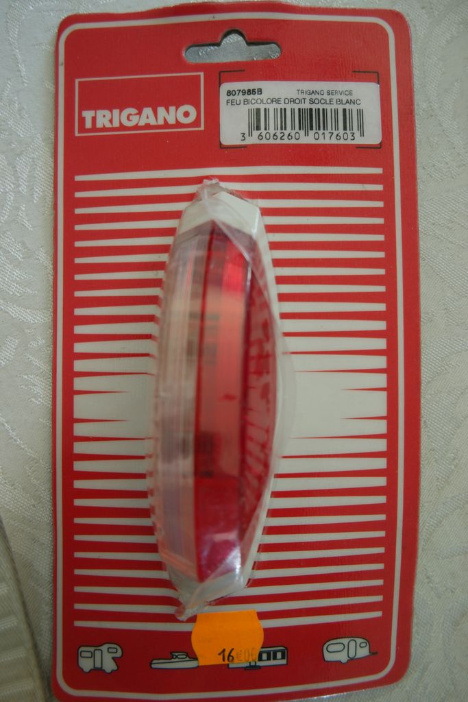

J'avais un problème sur un de ces feux en hauteur, à l'arrière.
Il faut introduire un tournevis plat dans une petite fente du plastique en bas du feu, faire levier pour décoller le cache plastique et finir d'enlever le cache plastique rouge et transparent par sa base (c'est là, qu'il y a le clips plastique qui le tient)
Résultat: faux contacts du à l’oxydation sur une ampoule navette
Pour ceux que ça intéresse, ces feux sont de marque Trigano, il y a un modèle gauche et un modèle droit (acheté dans une concession non Carthago prés de chez moi)
