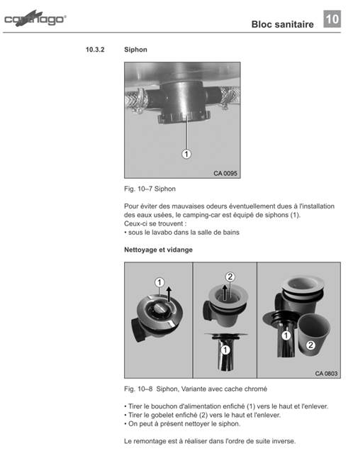

Bonjours,
Je viens vers vous pour un pb de siphon de douche. Il semble que les poils de mon chien ont légèrement obturé l'écoulement de la douche.
Comment démonté les siphons sans tout esquinter.
Je poste un photo des siphons pour in formation.
Merci d'avance

Bonsoir El condor,
Pour les démonter, il suffit de tirer toute la partie chromée vers le haut.
C'est un peu dur la première fois, tu peux passer un cure-pipe ou une bride d'électricien à travers la bonde, sous le petit chapeau et tirer bien verticalement.
Ensuite, elles sortent sans difficulté en tirant avec les doigts.

MessagePosté le: Ven 13 Avr - 14:48 (2018)    Sujet du message: Pb bonde siphon de douche Répondre en citant
Merci pour la réponse.
Le travail a été fait, c'était vraiment très très crad et surtout quasiment obstrué.
Ayant posté sur le site de Carthago, j'ai reçu une réponse par retour de mail avec la procédure complète de nettoyage des siphons de douche et du siphon le lavabo du cabinet de toilette.
c'est sympas et cela montre que leur S.A.V. est réactif. Bravo à eux.

A votre demande, voici la réponse complète de Carthago.
vous trouverez une description pour démonter le siphon dans votre manuel (ci-après).
J'espère vous avoir aidé.
