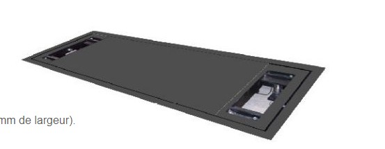

J'ai vue plusieurs installations faite par les autorités , en particulier en sortant de l'Ile de Ré, de pesage par roue en même temps, et d'essieux
De même au contrôle technique chaque essieux est pesé avec lecture roue par roue
Un exemple :
http://www.pesage-services.com/pese-roue-ou-pese-essieux.html
