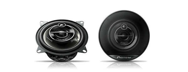

Pour ceux que le fait d'avoir un bon son est important, ce qui est loin d'être le cas dans nos Carthago , ci dessous mes modifications :
- Remplacement des 4 HP d'origine par des PIONEER TS-G1023i , 3 voies , qui se montent en lieu et place sans avoir à percer.

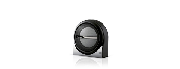

- Montage d'un subwoofer PIONEER TS -WX210A sous le siège passager. En fait il est simplement posé sous ce siège sur une feuille d'antidérapant pour empêcher qu'il bouge.

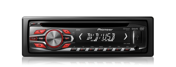

Le passage des câbles d'alimentation et du son est le plus gros travail, surtout si l'on veut que rien ne se voit. Démontage de l'auto radio obligatoire pour branchement à l'arrière à l'emplacement prévu. Ce dernier étant l'autoradio
monté d'origine par Carthago : PIONEER DVH 340 UB
. Démontage du vide poche du haut à droite. Par le trou de l'emplacement du HP avant de droite on peut récupérer les câbles et les envoyer vers l'arrière en passant sous le grand vide poche coté passager. Utilisez pour cela une tringle semi rigide, d'un bon mètre.
J'ai mis la télécommande du sub au niveau du petit vide poche au dessus de l'auto radio ce qui me permet de régler le son , soit en roulant , soit en étant installer dans un des fauteuils pour regarder un film.
Pour ceux qui ne le sauraient pas , on peut d'origine, du moins sur les modèles 2014 :
- Ecouter le son venant de l'auto radio quelque soit la source, DVD ,USB sur les 4 HP
- Ecouter le son venant du démodulateur TV , quelque soit la source , digitale ou USB , sur les 4 HP en mettant la source de l'autoradio sur AUX2.
- Ecouter le son venant de la télé seule, soit en hertzien, soit en USB , disque dur ou autre sur les 4 HP en se mettant sur AUX1 de l'auto radio et en branchant un câble male/male jack 3.5 sur le coté derrière la télé.
Lire la doc de l'auto radio pour configurer correctement son sub, faire le réglage en prenant le temps de tester toutes les combinaisons. Cela m'a pris une bonne demie heure pour ce réglage et environ 6 heures pour l'ensemble. Mais j'suis pas rapide Rolling Eyes

Le subwoofer pionner doit-il être alimenté ? Comment l'alimenter en 12V ?

Oui,il faut alimenter le sub en 12v, mais il fonctionnera que quand l'autoradio est allumé , car il faut tirer aussi un fil (prévu) depuis l'alimentation de l'antenne électrique (qui n'est pas utilisée) par exemple qui lui va alimenter un relais place dans le sub pour jouer le rôle d'une interrupteur.
C'est très bien expliqué sur la doc livrée avec le sub, et tout est fourni.
Sur Carthago l'auto radio est alimente par la batterie du porteur lorsque le contact est mis, et cela,permute a l'arrêt sur la ou les batteries de la cellule, donc pas de soucis.

Le sub est là pour palier parfaitement au manque de graves inhérents de la petite taille des HP, car même  PIONEER ne peut pas faire de miracle sur des 10cm de diamètre.
Le choix des 3 voies est donc d'avoir un spectre dans les aigus/médiums le meilleur possible et pour le reste c'est le sub qui prend le relais.
C'est pour ça que le réglage de l'accord entre l'ensemble des diffuseurs est primordial, c'est nécessaire d'y passer du temps pour accorder la coupure des graves et le gain optimale. L'auto radio permet d'affiner les réglages parfaitement, en mettant l'égaliseur sur custom, le réglage de la fonction sub sur low j'ai trouvé pour mon oreille et mes gouts les bons accords
Une fois que c'est fait on y touche plus. On a une impression que les graves arrivent de partout, on ne situe pas du tout le sub.

Je pense que je vai brancher le 12v de puissance sur les batteries de la cellule, toi qu'a tu fait

Oui, c'est ce que j'ai fait aussi, en plus c'est pas trop difficile de trouver un passage dans le double plancher pour rejoindre le compartiment batterie.

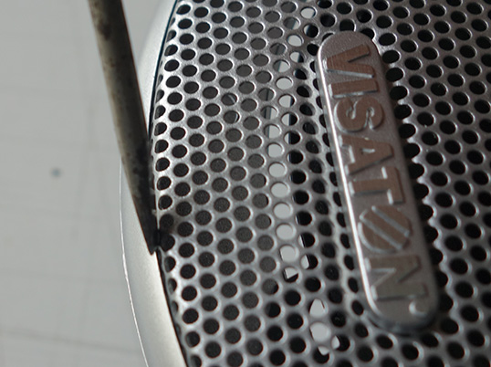

Merci, mais comment tu fait pour enlever les caches des HP sans les abîmer
En te remerciant

Ok j'y suis arrivé, je vois aussi qu'il faut que j'achète une rallonge mâle/mâle pour le son

André :
c'est la partie centrale qui s'enléve, la grille en fait.
A l'aide d'un petit tourne vis plat elle vient facilement.
Bon courage
