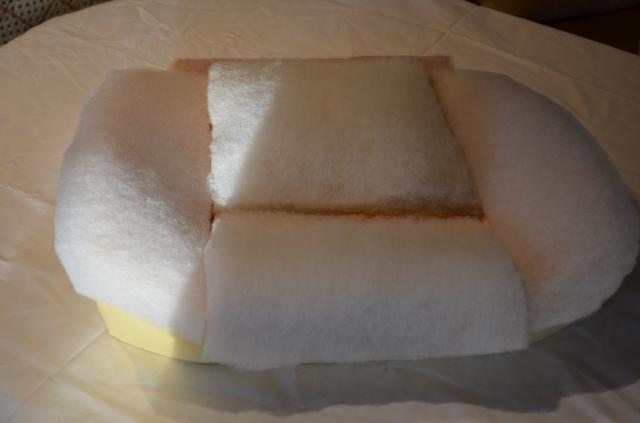

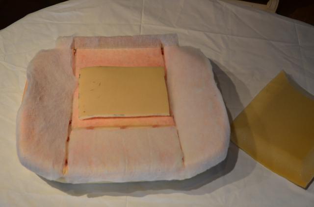

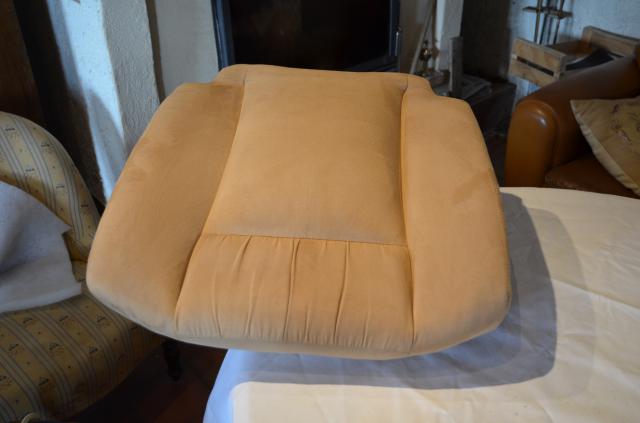

J'ai enfin une assise plus confortable, car il faut reconnaître que les assises de l'usine sont assez dur. Rolling Eyes
Pour cela j'ai démonter le siège dans son ensemble, plutôt lourd Sad
Ensuite j'ai désolidarisé l'assise, dégrafé le tissu en faisant attention de bien déclipser les baguettes noir, j'ai rajouté un morceau de mousse Bultex en densité 35 kg, plus de ouate et le tour et joué.
Rhabillage et repose de l'ensemble.Super confort maintenant.

MessagePosté le: Mar 18 Nov - 16:39 (2014)    Sujet du message: Les Sièges cabine Répondre en citant
Suite des images

je suppose que la 1 ère photo du haut veut dire Avant modif ?
Baie de Morlaix
DANVAUCLUSE
Messages: 59
Localisation: Vaucluse
Kilomètres: 74
modèle du camping car: C TOURER I 142 QB
MessagePosté le: Mar 18 Nov - 17:35 (2014)    Sujet du message: Les Sièges cabine Répondre en citant
bonsoir,
Non, c'est le petit carré de mousse en 1 cm d'épaisseur que j'ai posé avant l'autre pour donner un petit bombé.
