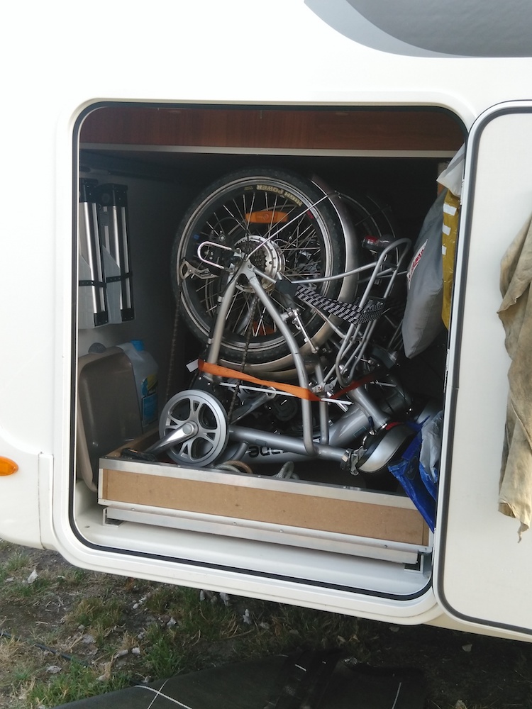

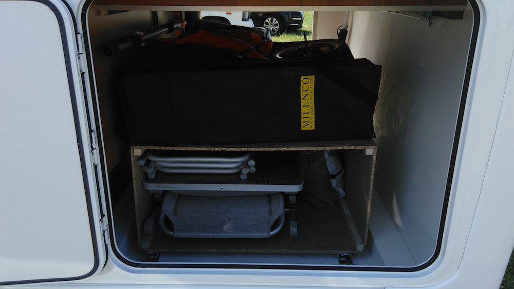

la soute est divisée en 2 dans les deux sens de la longueur, le tout sur rails, d'un coté les vélos pliants, de l'autre coté la table, les chaises, le kayak gonflable, la tonnelle ......

Belle réalisation ! Ce serait idéal pour fixer un scoot et pour le, faire entrer en soute. Il faudrait trouver une astuce pour traiter le porte à faux et le poids. J’ai déjà vu un système de plateau coulissant comme celui-ci, mais c’était par une porte arrière et sur un énorme liner. Sad
Juste par curiosité : combien pèsent les vélos? Sont-ils électriques?
