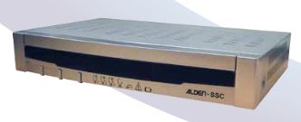

Auriez vous une manipulation similaire pour les antennes automatiques Alden?
J'ai exactement le même problème et on veut me faire changer mon pointeur SSC, enfin acheter un module MRA (350€)
Malheureusement, je ne trouve de mise à jour nulle part  Sad

J'ai trouvé ça sur internet
http://www.alden.fr/produits/multimedias/reception-et-pilotage/ssc-hd/
c'est un SCC HD de marque alden, celui ci est compatible HD
il en existe deux types le normal et le V2  Pointeur-satellite SSC HD pour antenne Automatique ALDEN version V2 année 2003/ 04 / 05 / 06 / 08 jusqu'à 2009.
Si tu as un SCC satlog, il n'est pas compatible HD, vous voir la tête qu'il a, voir ici :
http://www.alden.fr/media/60657/12-01-16_compatibilite__migration_hd.pdf
Si tu as un Premiosat CGV HDW2 CC et AIO THA, THB et THC, il y a une manipulation à faire pour la HD
http://www.alden.fr/media/58183/proce_dure-_changement_transpondeur_cgv_hdw…
Merci infiniment!!! Je vais tester tout ça et je vous tiens au courant  Okay
Edit : je viens de voir, oui, le support d'Alden m'en avait parlé de ce module, mais je voulais savoir en fait si on pouvait passer outre via une mise à jour avec une clé USB et éviter encore un achat (après le démodulateur HD...)
Mais merci quand même  Cool

PostPosted: Mon 2 May - 19:17 (2016)    Post subject: Antennes TELE automatiques Reply with quote
Donc tu as un SSC satlog et non un SSC HD ?
Vu le prix du matériel Alden, il y a de quoi avoir la molaire !!
En fait c'est un SSC sd et c'est ça le problème, les transpondeurs sd ne pointent plus sur le bon satellite  Rolling Eyes
