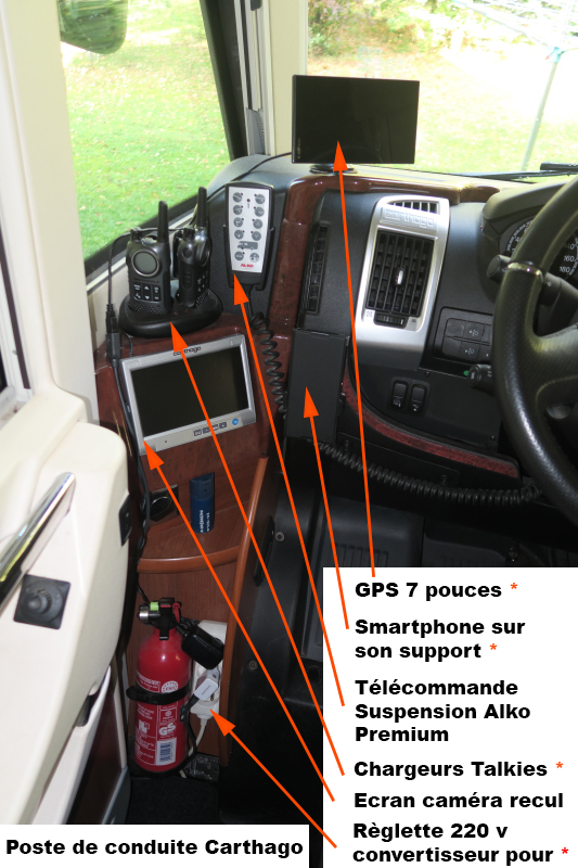

Pour le câblage j'ai utilisé une gaine électrique installé par un ami en suivant un câblage Carthago jusqu'à l'avant du CC, côté cabine, à gauche du siège conducteur.

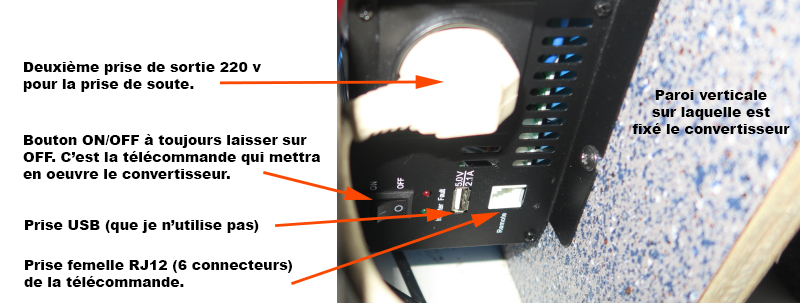

La télécommande, reliée au convertisseur par un câble RJ12 (6 connecteurs/6 câbles) [et non pas un RJ11 à 4 connexions] de 10 m, est fixée à côté de la 1ère prise.
Il me permet, depuis mon poste de conduite, d'un geste simple devenu habituel de mettre le convertisseur sur ON (ou sur OFF).
Là j'ai installé une prise 220, puis une barrette multiprise avec fusible, sous l'écran de la caméra de recul.
Cette barrette me permet d'alimenter le chargeur de mes Talkie Motorala et le chargeur 220 v de mon GPS Garmin 770 LT qui est assez gourmand en énergie.
Il me reste une prise pour recharger mon smartphone en roulant si besoin est.

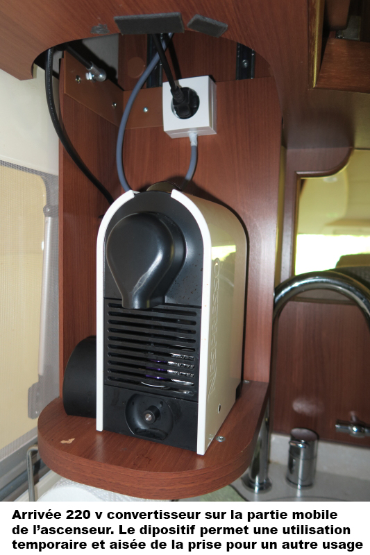

A partir du coffre latéral gauche où arrive le câble 220 v, j'ai tiré une ligne jusqu'à l'ascenseur à cafetière pour brancher ma Nespresso.
J'ai pris soin de fixer la prise sur la paroi de fond de l'ascenseur pour pouvoir débrancher facilement la cafetière et éventuellement utiliser cette prise à un autre usage temporaire en cuisine.

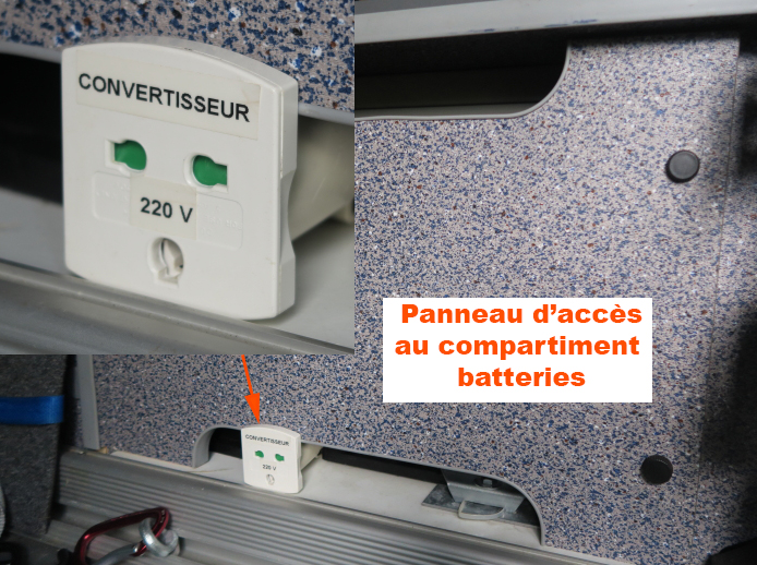

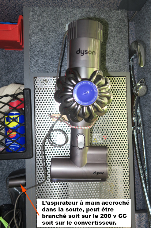

Côté soute, en partant de la deuxième prise de sortie du convertisseur, j'ai tiré une petite ligne avec une prise "coincée" par le portillon du compartiment batterie pour pouvoir alimenter en cas de besoin un aspirateur ou un petit outillage quelconque à recharger en roulant.
