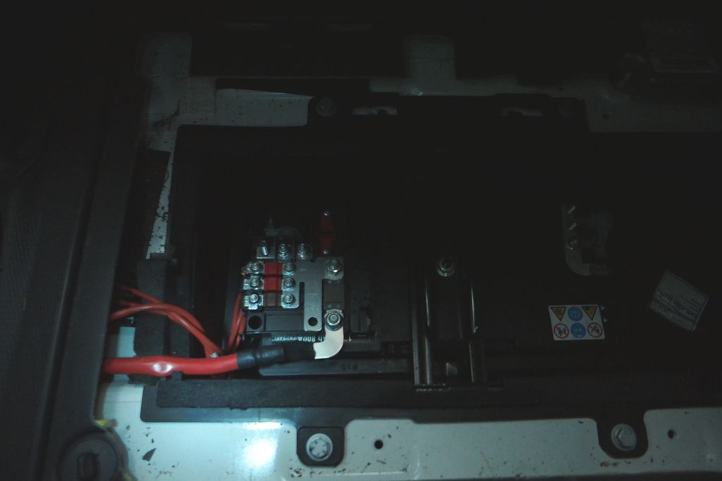

PostPosted: Mon 24 Jul - 16:08 (2017)    Post subject: Batterie Reply with quote
Voilà, j'ai été démonter la plaque sous les pieds du conducteur pour avoir accès à la batterie
La photo est sombre car mon appareil photo ne veut pas déclencher le flash (les menus à faire le café dans ce gadget  Evil or Very Mad )
En plus du gros câble pour le démarreur, il y a 4 fils rouges, 1 gros, 3 petits
On peut les inverser, mais le risque est de griller un fusible si on branche un circuit puissant sur un petit fusible
Par contre on ne risque pas de provoquer les ennuis que tu as sur ton frigo, le problème est donc ailleurs.
Si ton CC correspond à mon Carthago, tu peux toujours voir si les écrous sont biens serrés (bizarrerie de mesure de tension), attention la clef ne doit pas toucher la masse
Pour le frigo, je sèche....
