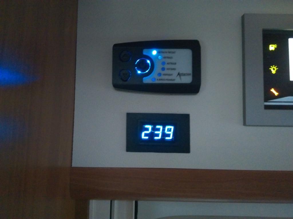

Même problème lors d'un séjour à Venise (Punta Sabioni), voici ce que j'ai installé depuis ce moment là:
Depuis, plus de problème, lorsque je vois la tension passer en dessous de 205v , je force au gaz.
Pour précision cet article a été acheté environ 2 euros, voici le lien :
https://fr.aliexpress.com/item/Wholesale-High-Quality-1pc-0-56-inch-LED-AC6…

Le petit voltmètre je l'utilise en démonstration, quand j'en ai besoin, un peu partout.
Autrement en fixe je peux visualiser ,la tension ,l'intensité ,et la puissance consommée.
Comme tu le dit FABIEN, si la tension est basse , pour le frigo je passe en manuel sur le gaz.
Je contrôle aussi l'intensité en ampères car certain composant n'aiment pas la surchauffe
A+ PATRICK
