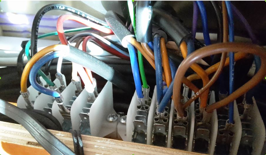

Le .DOCX de jcchapron étant trop intéressant, je le recopie dans un post (sendspace supprime les fichiers au bout d'un moment)
Câblage de l’éclairage intérieur CARTHAGO chic c line 2017 : 11/10/2017
Au dessus de la porte d’entrée, derrière le panneau de bois support des dispositifs de contrôle (fixé par 2 vis cachées par 2 autocollants couleur bois).
La répartition des spots d’éclairage se fait sur le connecteur à 6 rangées.
Résumé des spots :
H1 H2 H3 au dessus de la fenêtre de la table.
H4 H5 incorporés au grand lanterneau.
H6 H7 au dessus du frigo.
B8 B9 sous les placards sous H1 H2 H3.
H10 H11 au dessus des sièges de la cabine.
Rampe de leds à gauche de la porte.
2 spots au dessus de la télé commandés par un inter qui ne fonctionne qu’après l’allumage principal.
Attribution des cosses utiles dans notre cas : (fils de couleur bleu) (les colonnes 3 et 4 marron = masse 12v)
5A libre
5B allume H6 H7
5C supprime l’inter des spots sur télé
5D H4 H5
5 E violet ???
6
5
4
3
2
1
E
D
C
B
A
Pour mon cas, j’ai déplacé le 5D en 1B de telle sorte que le demi interrupteur de l’entrée allume H10 H11 et H4 H5.
Je n’ai pas trouvé le branchement de H1 H2 H3 B8 B9.
Je suppose qu’en déplacement 5C sur la colonne 2, on devrait avoir spots télé indépendants de l’éclairage principal.
jcchapron
Joined: 22 Nov 2016
Posts: 18
Localisation: 78CONFLANS
Kilomètres: 21
Moyenne de points: 1.17
modèle du camping car: CHIC-C-LINE T4.8
PostPosted: Sun 15 Oct - 08:51 (2017)    Post subject: Modifier le nombre de spoot allumé Reply with quote
J'ai bien un interrupteur pour l'éclairage extérieur.
La confusion vient de ma description de l'interrupteur d'éclairage de l'intérieur qui est partagé en 2 demi interrupteurs.
Pour la notion de variateur, après une remarque d' ALBERT91, j'ai essayé d'appuyer sur le bas et le sur le haut de l'inter pour m'apercevoir qu'il y avait variateur.
Son boitier de commande se trouve derrière le tiroir sous le frigo. (dans mon cas)
