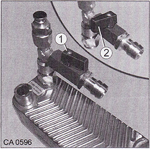

Sous le marchepied côté passager, il y a une vanne manuelle. C'est elle qui dérive le liquide refroidissement du moteur vers l'échangeur. Chez moi, elle est toujours ouverte, dès que je roule la chaudière ALDE commence à se réchauffer. Ensuite, si je veux chauffer la cellule en roulant, j'allume le chauffage, mais en désactivant le brûleur gaz. Ca chauffe pas énormément, mais assez pour avoir une température agréable pour les passagers, et à l'étape, l'eau chaude est déjà ok.
Je n'ai pas vu de différence au niveau de la régulation du moteur, la dérivation du circuit est prévue d'origine par Fiat sur les chassis camper.
Dans l'autre sens, c'est un peu plus délicat. Il y a sous la banquette latérale (dans mon cc) un interrupteur qui enclenche une pompe de circulation qui va chauffer le moteur.
Je l'ai laissée enclenchée deux fois par inattention en touchant l'interrupteur du bout du pied, résultat une bouteille de gaz vidée en à peine plus d'un jour Sad
De plus, il semble impératif de déclencher la pompe avant de démarrer le moteur, sans quoi affichage d'anomalie au tableau de bord.
J'ai remplacé le cadre de l'inter par un cadre avec couvercle, et depuis, plus de problème, je n'ai plus utilisé ce réchauffage moteur.

9.2.2    Echangeur thermique du circuit de chauffage Alde (équipement optionnel)
Selon le montage de l'échangeur thermique dans le circuit d'eau réfrigérante du véhicule, le transfert de la chaleur depuis le circuit à eau du moteur au circuit à eau de la cellule est possible.
Fig. 9-2 Vanne d'arrêt de l'échangeur thermique
Chauffer au moyen de l'échangeur thermique :
•    Ouvrir la vanne d'arrêt (1).
•    Enclencher la pompe de circulation pour le circuit de chauffage de l'eau par l'intermédiaire du panneau Alde.
-> Pour empêcher le chauffage non-intentionné et non surveillé pendant l'exploitation en été du circuit de chauffage de la cellule, fermer la vanne d'arrêt (2).

Vous avez grâce à l'échangeur thermique la possibilité d'alimenter la chaleur du chauffage au du circuit d'eau réfrigérante du moteur du véhicule.
Pour chauffer le circuit de l'eau réfrigérante, enclencher l'interrupteur à la banquette isolée.
-> Avant de couper la pompe pour le préchauffage du moteur, échauffer le système du chauffage.
