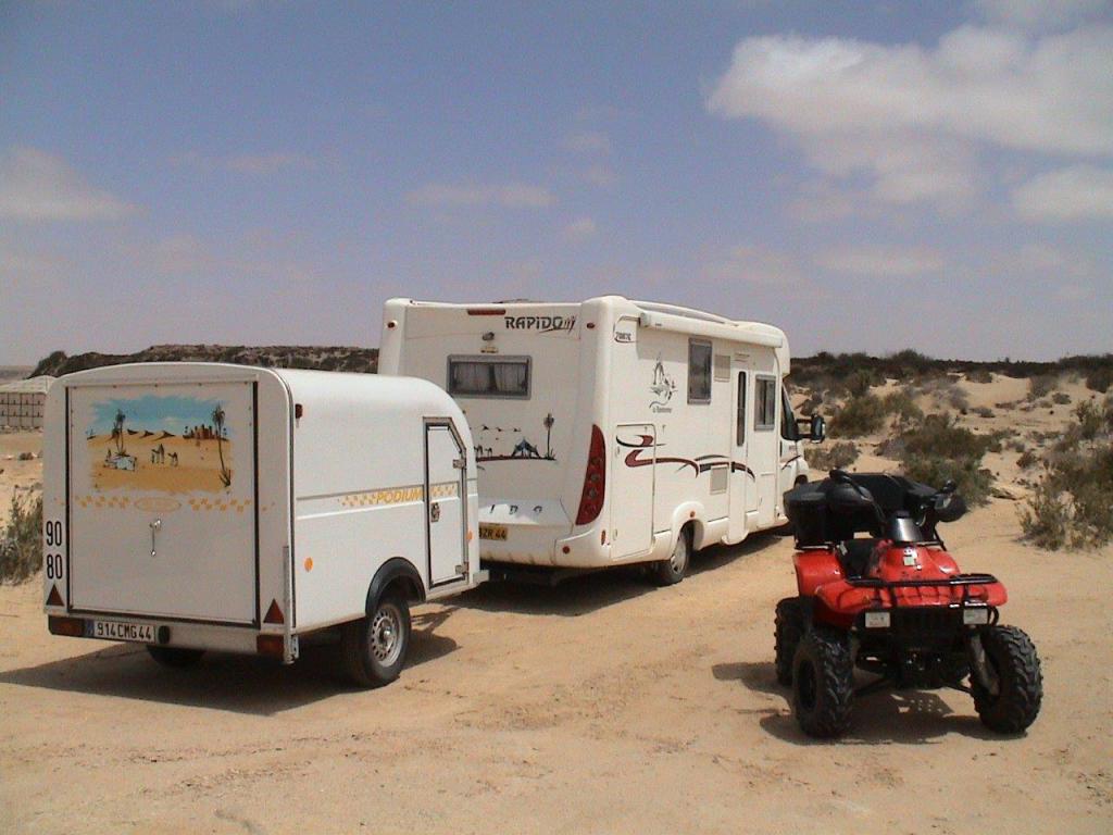

MessagePosté le: Jeu 26 Juil - 09:59 (2018)    Sujet du message: Remorque fermée Répondre en citant
Nous avons eu une remorque freinée Fautras essieu 1000kgs détarée à 750 kgs   ce qui permet de la tracter avec un permis B.
Elle avait une charge utile de 370 kgs.
Elle nous donnait toute satisfaction, mais nous avons dû la vendre car nous avons eu ensuite un buggy et là il fallait un plateau.
