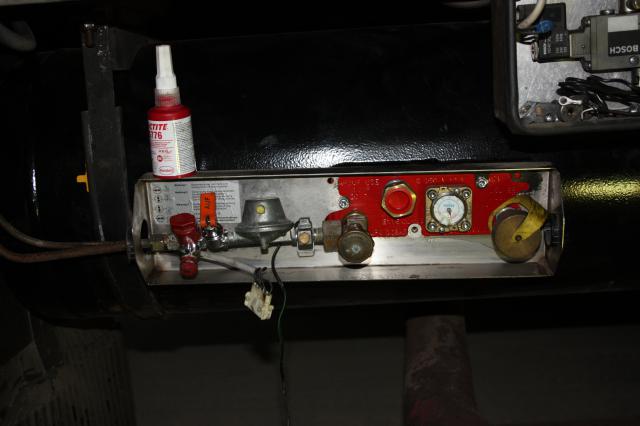

J'ai remplacé mon réservoir GPL, celui-ci est en R67-01
Rien de complexe, pour le positionnement être 2 est un avantage
Il a reçu une solide protection contre la rouille

C'est monté sous le CC, au dessus du tuyau d'échappement ?

Quel est ton fournisseur ? Van Meenen ?
--> http://www.vanmeenen.com/LPG-autogas-Vlaanderen/gpl/reservoirs_prise_gazeus…
Quels accessoires faut-il ajouter (remplissage, fixation, sécurité, jauge, ...) ?
Pour la trappe de remplissage, y-a-t-il un côté du véhicule à préférer (fonction des pompes GPL de station service) ?

Il est au dessus de l'échappement à 20 cm, c'est pas une installation mais un remplacement
C'est 10 cm minimum, ou protection
C'est un Stako, acheté en Allemagne, livré avec coffret et accessoires pour +/- 450 € livré
Quel côté ? chez moi à gauche, le précédent camping-car c'était à droite. En principe avec mes 100 litres, je remplis toujours à des pompes que je connais.
