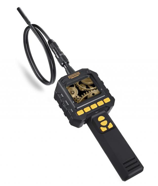

Dans mon cas j'ai utilisé un endoscope très pratique avec une caméra au bout de 15 m de cable, avec connexion sur smartphone, tablette ou pc portable
J'ai ainsi trouvé les différents points de fuite
Voir :
http://camping-car.vraiforum.com/p19103.htm
Il y a quelques jours LIDL, vendait un type d'endoscope comme ci-dessous
Bon courage, les fuites sont souvent le problème dur à trouver
