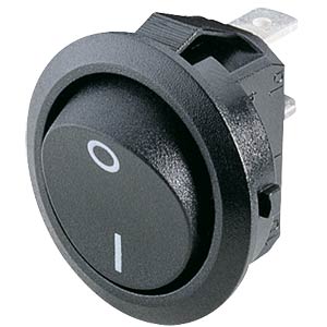

J'ai changé l'autoradio avec écran sur mon camping-car et j'ai du mal à brancher les caméras existantes. En fait j'ai 2 caméraS une arrière et une à l'avant droit commandé par un interrupteur. Est-ce que quelqu'un a déjà eut ce montage et pourrait m'aider ?

MessagePosté le: Lun 27 Aoû - 08:51 (2018)    Sujet du message: Caméra Répondre en citant
J'ai, fais ce montage avec un interrupteur a 4 positions .
Je peux de ce fait visionner le tuyau de vidange et bien viser le réceptacle de la vidange ,voir derriére la remorque , voir le cul du CC .
Il suffit de relier les masses des cables coaxials venant des caméras et les relier ensemble ,de placer l’âme de chaque coaxial provenant des caméras et les fixer a l'interrupteur et mettre une sortie avec un RCA a cet interrupteur pour le brancher a l'autoradio  et le tour est joué
J'ai aussi mis sur les autres caméras rajoutées un interrupteur pour couper le + d'alimentation électrique ne laissant en direct que la caméra de marche arriére du véhicule pour ne pas avoir a manipuler en manoeuvrant
J'ai acheté un interrupteur 4 positions pour sélectionner les caméras ,sur Minithebox en Chine qui ressemble a celui là

Je suppose que l'interrupteur sert à donner le 12 v à la caméra, votre problème reste toujours le même pourquoi les caméras ne fonctionnent elles pas avec l'autoradio?
