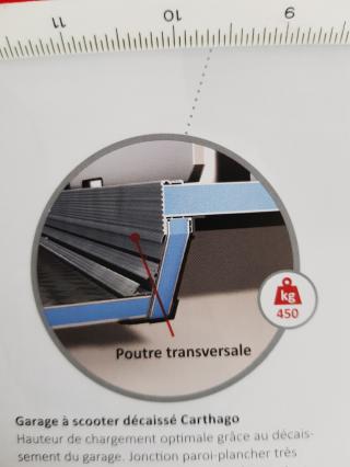

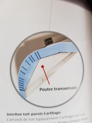

Sandwiches de panneaux d'aluminium et panneau d'isolant collés (modèle 2012), les coefficients de dilatation sont très différents procurant un genre de déplacement relatif qui produisent ce bruit
Conception,  donc je ne vois pas de solution.
A savoir si le bureau d'études a prévu une modification sur les CC actuels
Extraits du catalogue Intégraux 2017
A peu près même type de structure pour les C-Compactline I et C-Tourer I (catalogue 2014)
